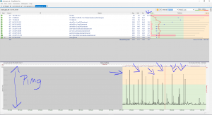

Ich wollte mir ein TC4400 kaufen um endlich eine stabile Leitung zu haben. Aktuell sieht die Sache bei mir echt nicht gut aus. Massive Pingspikes und sogar Paketloss :wand: in meinem Gebiet gibt es keine Alternative, DSL ist nur in Steinzeitspeed verfügbar wegen dem Netzausbau. Die Leitung ist aber soweit sehr stabil sonst. Gibt es jemanden der mir ein TC4400 verkaufen würde? Vll. jemand der mehrere hat oder seins nicht mehr braucht?
LG,
MKmasta
Mit dem TC4400? :confused:
  • Technicolor TC4400 Docsis 3.1 Modem Info Thread Beitrag #4.800
Ist das Beste, was es derzeit gibt :winken:
Äääh :kratz:
Das ist das beste, was es derzeit gibt!??!?
@Robert, ich glaube da hast Du was in den falschen Hals gekriegt. :winken:
Zur Zeit nutzt er doch sicherlich die Puma verseuchte Connectbox und möchte auf was gescheites a´la TC4400 wechseln, um die Spikes loszuwerden. :wand:
