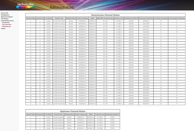

Kann man eigentlich irgendwie sicher sagen dass der Traffic über den OFDM Träger geht? Hier nach 28 Tagen Betrieb:
Mach mal nach einem großen Download nochmal ein Bild und vergleiche die Unerrored Codewords der D3.0 Kanäle mit dem OFDM Kanal.
Wenn die unerrored Codewords des D3.1 Kanals wachsen, die der Anderen nicht hast deine Antwort :zwinker:
  • Technicolor TC4400 Docsis 3.1 Modem Info Thread Beitrag #4.833
Gute Idee. Würde sagen die Antwort ist klar :) Der OFDM wird verwendet, da hier die Korrigierbaren steigen. Die Unerrored steigen auch ohne Traffic überall.
