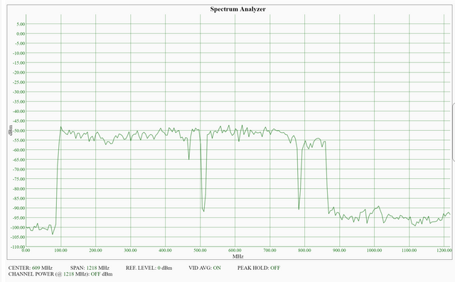

TV ist der Block ab 100MHz, der Downstream beginngt bei 546MHz und geht bis 770MHz.
Hat jemand hier eine Idee was von 770MHz bis ca. 860MHz liegt und damit lückenlos an den Downstream anschließt? :confused:

Ist bei mir genauso. Jedoch nicht ganz lückenlos.
Interessant :smile: Damit wirft sich zusätzlich noch die Frage auf warum so eine Lücke mal da ist und mal nicht.
Experimentiert Unitymedia hier vllt einfach mit weiteren TV / Datenkanälen in höheren Spektren?
