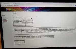

habe seit gestern Abend das Problem das sich mein TC4400 nicht mehr verbindet, es blinkt lediglich die US Lampe. Auf dem Interface selbst findet er jeweils nur einen Kanal 35 beim Downstream dort steht Partial Service sowie beim Upstream auch nur einen Kabel dort steht das gleiche. Hat jemand vllt. eine Idee? Habe das Gerät lediglich neugestartet davor lief alles Problemlos.

Poste mal ein Bild von der Kanalübersicht

Hier mal ein Bild, sry für die etwas schlechte Qualität ist.

Der Receive Level ist zu niedrig. Kabel defekt? TV-Signal in Ordnung? Bei den Nachbarn gefragt, ob dort eine Störung ist?

Scheint eine Netzstörung zu sein, -12,6 dBmV im DS ist zu niedrig, die restlichen Kanäle findet das Modem vermutlich erst garnicht.

TV-Signal geht ganz normal und das geht von dieser Dose aus. Müsste mal ein anderes Kabel zum Modem testen. Nachbarn habe ich noch nicht gefragt, müsste ich später mal machen.

Beim TV-Signal nicht nur ne "Sichtprüfung" machen. Die meisten Geräte können die Signalstärke anzeigen :)
Kontrolliere höhere Frequenzen (ich kenne die relevanten Sender nicht, ggf. in der Kanalbelegung gucken, die ist hier irgendwo verlinkt).

Werde ich später zuhause mal testen, hab die Freundin nur mal durchschalten lassen sie meinte es liefen verschiedene Sender. Ein neues Kabel habe ich gerade auch schon mal bestellt

Hi, wollte bescheid geben es war tatsächlich das Kabel zum Modem, hab es ausgetauscht dann ging direkt wieder alles wie gewohnt. Danke für eure Hilfe. :super:
