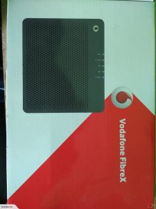

Vodafone NZ gibt/gab das TC4400 ja sogar als FibreX Modem für deren Gigabit-Tarife aus:
Nur bei den Deutschen funktioniert es wieder scheinbar nicht, weil die Provider ja unbedingt ihr eigenes Süppchen kochen müssen...
Überall in der professionellen IT wird auf eine Diversifizierung der eingesetzten Komponenten geachtet und eingehend getestet.
