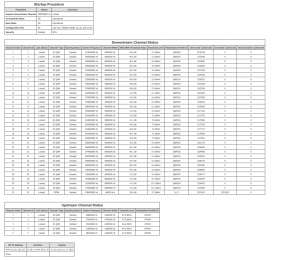

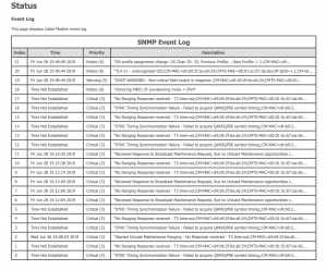

Meine neues TC4400 wurde provisioniert. Es zieht sich auch das config file, jedoch komme ich nicht ins Internet. Habt Ihr eine Idee warum, bzw. was ich tun kann?
Danke, shortie

  • Technicolor TC4400 Docsis 3.1 Modem Info Thread Beitrag #5.638
@shortie: Du solltest Deine CM-MAC, Seriennummer und öffentliche IP in Bildern besser immer schwärzen!
Ansonsten empfehle ich den ganz oben angepinnten Beitrag zu befolgen:
https://www.unitymediaforum.de/viewtopic.php?f=53&t=14804&sid=f52cb13ea7af8276be92babe8e936ba6
Wenn Du das Gerät hinter dem Modem mal wechselst, dann musst Du das Modem immer neustarten. War das vielleicht der Fall? Bzw. ich würde das so oder so mal machen. Also Modem + Router abschalten bzw. runterfahren. Danach Modem neustarten, danach Router starten. Toi toi toi

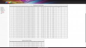

So ich hab mein neues TC4400 nun auch endlich in Empfang genommen und lasse es mal 24h mitlaufen und via thinkbroadband pingen. Was auffällt, entweder stimmt die Anzeige nun, oder der OFDM Träger wird deutlich mehr genutzt als beim "alten".
Es ist übrigens wieder interessant dass das neue Modem trotz gleichem IP Subnetzes über Stuttgart geroutet wird zum gleichen Ziel :kratz:

Danke für den Hinweis das hatte ich bereits. Abgesehen davon scheint es ja so zu sein, das laut dem log, das TC4400 keine IP bekommt. Zur Sicherheit habe ich TC4400 und das USG ausgeschaltet, dann TC4400 ein und gewartet bis es gesynct ist. Dann USG eingeschaltet. Keine Änderung...... Der Fehler existiert weiterhin...

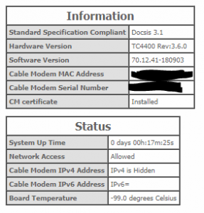

Ich habe meinen neuen TC4400 mit 41er Firmware. Es ist derzeit direkt an PC angeschlossen, ich habe aber nur die ipv6 und keine ipv4. Ich kann bestimmte Webseiten zugreifen, wie z.B. alle Google/Youtube und Facebook Dienste (oder dieses Forum). Speedtest ist aber nicht erreichbar.
Was kann ich in dem Fall tun? Und wie kann ich die TC4400 Einstellungsseite erreichen wenn Modem schon "Online" geht? Weil ich kann 192.168.100.1 nur kurzzeitig nach dem Modemreset zugreifen und nur mit user/passwort, aber nicht mit admin/passwort.
Update:
Ich habe Kundendienst angerufen und die haben gesagt, dass IPv4 deaktiviert war, und jetzt haben die es aktiviert. Jetzt geht alles und 192.168.100.1 auch. Es bleibt nur die Frage mit admin zugang...
Es sieht irgendwie komisch aus mit IPv4 und Configurationsdateipfad "Hidden".

  • Technicolor TC4400 Docsis 3.1 Modem Info Thread Beitrag #5.646
Dann hattest Du DS-Lite. Wenn Du nun auf IPv4 umgestellt wurdest, sollte ja nun alles gehen. Vollwertiges Dualstack wäre natürlich noch schöner.
