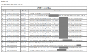

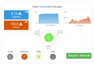

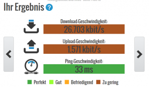

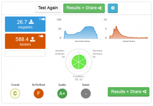

Nun wurde das TC4400 mit einer freien Fritz!Box-Config provisioniert.
Connection:
Ping: merklich besser (20-33 ms)
Durchsatz: ein Drittel der Vertragsleistung
Puma: katastrophal
Zum Vergleich vorher mit einer Thomson THG-Config:
Mittlerweile hat auch Herr Werner selbst seine persönliche Unterstützung angeboten. :super:

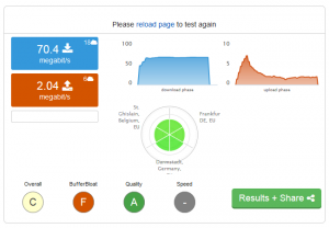

Was hast du für einen Upload und welchen Browser nutzt du?
Vertraglich 2 Mbit/s.
Mit Fritz!Box 6490 sind es aktuell
- : 2097 kbit/s (Firefox v67.0.4) bzw. 2095 kbit/s (Dissenter v67.13)
- : 1,66 Mbit/s (Firefox v67.0.4) bzw. 1,94 MBit/s (Dissenter v67.13).
Im Firefox schwankt der Upload stark, jetzt sind es 2,04 Mbit/s - die Kurve sieht auch strange aus (6 Mbit/s am Anfang):

Probier mal einen anderen Browser mit dem Puma Bug Test
Das der Upload anfangs eine Spitze hat ist normal. Das liegt daran, dass dir bei Docsis für kurze Zeitintervalle ein höherer Upload gewährt wird um Bufferbloat bei kurzen Uploadspikes zu vermeiden. Angabe ohne Gewähr, hier gibt es bestimmt Einige die das Verhalten besser Beschreiben und begründen können.

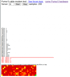

@SpookyMulder:
Tatsächlich, im Internet Explorer sieht der Puma Test mit der Fritz!Box tatsächlich wesentlich besser aus (aber immer noch nicht gänzlich grün):
