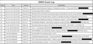

Habt Ihr eine Idee, was die letzten Einträge von Sonntag bedeuten?
  • Technicolor TC4400 Docsis 3.1 Modem Info Thread Beitrag #5.674
Der DHCP Server von UM hat vermutlich mit einer Option geantwortet, die das Modem nicht kennt oder macht, normal und nicht kritisch. RNG-RSP CCAP heißt dass der Powerlevel eine zu hohe Schräglage hatte. Gibt es im UM Gebiet öfter mal, auch unbedenklich und lediglich eine Information. Der T3 ist ein verlorener Sync zur CMTS und unschön. Eventuell ist der Powerlevel out of Range. Was sagen die Pegel?
