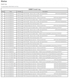

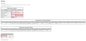

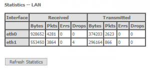

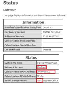

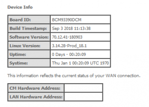

So, ich habs jetzt mal mit der Fritz!Box an der TC4400 probiert: geht nicht. Keinerlei Zugriff auf das TC4400 möglich und es kommt auch keine Internetverbindung zustande. Da müssen die wahrscheinlich noch die MAC vom TC4400 dazwischenschalten, bevor das so funktioniert. Die können ja aktuell auch gar nicht die MAC vom TC4400 eingepflegt haben, da ja dann meine Verbindung mit der Fritz!Box ohne TC4400 nicht mehr ginge. Also morgen anrufen.
Ferner habe ich es nun nochmal mit dem PC direkt an dem TC4400 probiert - diesmal aber am 2. LAN-Port des TC4400. Schwupps: DHCP hat mir nun eine 192.168.100.x-IP zugewiesen. Wieso das gestern nicht ging, ist mir schleierhaft. Egal, damit kam ich nun auch auf die richtige IP des TC4400: 192.168.100.1.
Jetzt habe ich mich auch mit dem richtigen Passwort (bEn2o#US9s) einloggen können (auch das ging gestern nicht - wahrscheinlich, weil die 192.168.0.1 nur ein Pseudo-Interface bietet). Dort sehe ich nun auch nicht mehr die "hidden"-Einträge, sondern folgendes:

  • Technicolor TC4400 Docsis 3.1 Modem Info Thread Beitrag #5.572
Das Modem ist noch nicht durch deinen ISP provisioniert.

  • Technicolor TC4400 Docsis 3.1 Modem Info Thread Beitrag #5.574
Wenn es nur nicht provisioniert ist sollte es doch eig. die noservice.bin ziehen und sich mit allen vorhandenen Kanälen verbinden. Das sieht mir hier eher nach dem Casa Bug aus.
  • Technicolor TC4400 Docsis 3.1 Modem Info Thread Beitrag #5.575
Was genau ist das und was muss mein ISP da tun? Ein Update seines CMTS fahren? Kann ich das überhaupt von dem anfordern (Verhältnismäßigkeit)?
