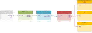

So schaut es derzeit bei mir aus:
  • Technicolor TC4400 Docsis 3.1 Modem Info Thread Beitrag #5.540
Klasse SNR nur die Uncorrectables sind ärgerlich.

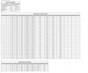

Ich habe heute beim lokalen Provider angerufen - sie hätten das Teil provisioniert, aber wohl in der Annahme, dass da dann die Fritz!Box als Router dazwischenhängt (und nicht mein PC direkt) und diese würde dann wieder eine externe IP erhalten. Das teste ich ggf. mal heute nacht.
Mir ist aber unklar, wieso die anscheinend beim Provider das Gerät eintragen müssen, das an meinem Modem hängt. Dann müsste ich ja jedesmal dort anrufen, wenn ich den Router wechsle oder ne USG dazwischenklemme oder wasauchimmer. Irgendwo las ich auch, dass das TC4400 sich selbst konfiguriert und dabei die MAC des angehangenen Geräts selbst erkennt, insofern dieses Gerät vor dem TC4400 gestartet wurde.
Aber mal grundsätzlich: was soll das Ganze überhaupt? Erhält nicht das Modem einfach eine externe IP und alles was dann dort dran hängt, muss ich entsprechend selbst einstellen (bzw. erhält vom Modem eine IP, insofern dort ein DHCP-Dienst aktiv ist?), d.h. eine interne IP aus dem 192.168.0.x-Bereich? - Und falls ich dann dort einen Router anhänge, kann ich dort ebenfalls wieder zwischen den Netzwerk-Bereichen mappen?
Also mal skizzenhaft derart:
Oder stelle ich mir das komplett falsch vor?
Was mir auch noch unklar ist:
Wieso sehe ich das config file nicht? Da steht "Config file path hidden". Auch bei IPv4 steht "Hidden".
Du verwechselst da was gewaltig, dein USG zieht per DHCP seine Adresse vom DHCP Server deines Providers, das TC4400 übersetzt lediglich DOCSIS auf Ethernet vice versa. Konfigurieren kannst und musst du im TC4400 gar nix diesbezüglich, die Management IP des TC4400 hat mit deiner Infrastruktur gar nix zu tun und kann auch in völlig unterschiedlichen Adressbereichen liegen.

Kann mir jemand erklären wie ich wenn ich die Fritzbox als Router habe noch auf den TC4400 zugreifen kann?
  • Technicolor TC4400 Docsis 3.1 Modem Info Thread Beitrag #5.547
Ahso, das Modem übersetzt nur das "Netzwerksignal" vom Provider zur ersten Emfpangsstation nach dem Modem - deswegen brauchen die die MAC der Empfangsstation, die da angeschlossen ist, um per DHCP eine IP zuzuweisen. Das ist ja schon bissl blöd, aber gut - so oft wechselt man die ja nicht.
Wenn ich aber auf die TC4400 zugreifen möchte, geht das dann nur direkt (also PC/Laptop direkt dran und dann manuell zum 192.168.0.x-Bereich zuweisen, damit ich auf die 192.168.0.1 komme). Auch das ist doch umständlich.
Findest du die "Hidden"-Einträge so korrekt?
