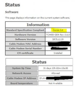

Zu der Casa-Thematik.
Ich scheine auch an solch einem CMTS zu hängen (MAC beginnt mit 00:17:10).
Gestern über nacht war das Modem für ca. 15 Minuten offline. Network Access stand auf "Denied".
Ich dachte schon, jetzt bin ich auch von dem Bug betroffen.
Anschließend hat es dann aber wieder funktioniert.
Kann es vielleicht sein, dass auf dem CMTS ein Update eingespielt wurde und ich einfach nur Glück hatte?
Ich habe noch die ganz alte Firmware drauf (SR70.12.20).
Folgendes tauchte im Log auf (manche Einträge davon mehrfach):
<i>
</i>"MDD message timeout;CM-MAC=xxxxxxxxxxxxxx;CMTS-MAC=00:17:10:xxxxxx;CM-QOS=1.1;CM-VER=3.1;"
"SYNC Timing Synchronization failure - Failed to acquire QAM/QPSK symbol timing;;CM-MAC=xxxxx...
"Received Response to Broadcast Maintenance Request, But no Unicast Maintenance opportunities r...
"No Ranging Response received - T3 time-out;CM-MAC=xxxxxxxxxxxxxxx;CMTS-MAC=00:17:10:xxxxxx...
"Honoring MDD; IP provisioning mode = IPv4"
"DHCP WARNING - Non-critical field invalid in response ;CM-MAC=xxxxxxxxxxxx;CMTS-MAC=00:17...
"ToD request sent- No Response received;CM-MAC=xxxxxxxxxxxxxx;CMTS-MAC=00:17:10:xxxxxx;CM-...
"TLV-11 - unrecognized OID;CM-MAC=xxxxxxxxxxxxxxx;CMTS-MAC=00:17:10:xxxxxx;CM-QOS=1.1;CM-VE...
Des Weiteren: Ist es richtig, dass unter "CM SW Info" bei mir DOCSIS 3.0 und nicht 3.1 steht? Oder hat das einfach nur damit zu tun, ob hier schon auf 3.1 umgestellt wurde?
Danke
