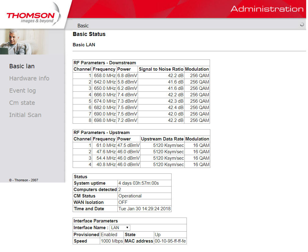

Hier einmal die Daten meines Thomson THG 571 das TC4400 ist ja noch nicht hinterlegt.

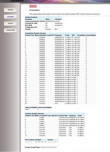

<r>Nachdem der Anschluss jetzt ein knappes halbes Jahr absolut stabil lief, sind heute die Pegel auf einigen Kanälen wieder eingebrochen.<br/>
Das ist schlagartig gekommen. Das war schon öfters so in den letzten 3 - 4 Jahren.<br/>
Jedes mal musste dann ein Techniker kommen. Einmal war ne Muffe in der Straße defekt, dann mal wieder musste neu eingepegelt werden, ein anderes mal wurde ein größerer<br/>
Verstärker eingebaut usw........<br/>
Die Fehler kommen schlagartig über Nacht und verschwinden nicht wieder von alleine. In der Vergangenheit war es immer so, dass die Pegel im DS oder US auf allen Kanälen<br/>
eingebrochen sind. Dieses mal stellt sich das aber anders da. Die Pegel sind nur auf einigen DS-Kanälen eingebrochen.<br/>
Kann sich da jemand einen Reim raus machen?<br/>

So sah es gestern noch aus (das letzte halbe Jahr konstant)

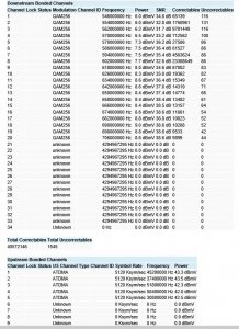

So sieht es jetzt aus (der Einbruch ist über Nacht gekommen)
<ATTACHMENT filename="PegelTC.JPG" index="1"><s>[attachment=1]</s>PegelTC.JPG<e>[/attachment]</e></ATTACHMENT>

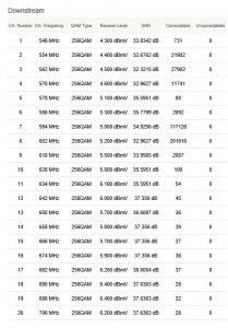

Und hier die Pegel mit einem Referenzmodem (Einbruch auf den selben Kanälen)
<ATTACHMENT filename="Pegel2.JPG" index="0"><s>[attachment=0]</s>Pegel2.JPG<e>[/attachment]</e></ATTACHMENT>
Was kann die Ursache dafür sein, dass sich hier jedes halbe Jahr die Pegel verändern und ein Techniker kommen muß?<br/>
Sind die Erdkabel und Muffen so langsam marode?<br/>
Eine Hausinstallation gibt es hier praktisch nicht, HüP ---> Verstärker----> MM-Dose ----> Modem (alles nur wenige cm Koaxkabel) Das ist alles.<br/>
Daher kann man einen Fehler in der Hausinstallation ausschließen (war ja die letzten Male auch immer so)</r>

Einziger Wermutstropfen, das TC4400 scheint damit recht gut klarzukommen.
Zumindest sind keinerlei Einbußen zu erkennen, der Speed im DS und US ist voll da und der Anschluss läuft weiterhin flüssig.
Die FritzBox hätte da schon längst getillt.
Spricht eigentlich für das TC4400 :smile:
