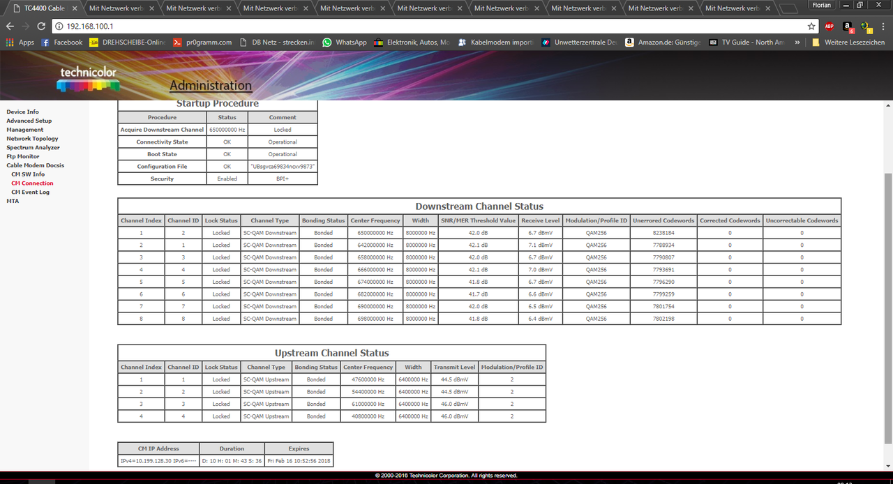

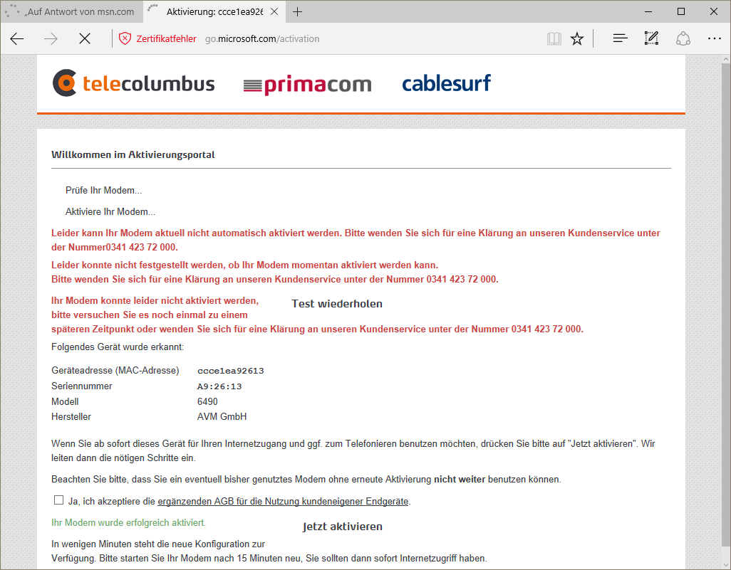

Heute früh nochmal die Aktivierungsseite von PYUR geprüft...jetzt zeigt es mir eine Fritzbox 6490 statt einer 6430 an..aber immernoch falsch. :wand:
Einmal die Kanäle:
Und einmal die Aktivierungsseite mit Fehler.

Wow, echt gute Werte, besonders der SNR
Die haben ihr Netz im Griff
  • Technicolor TC4400 Docsis 3.1 Modem Info Thread Beitrag #774
Bei mir sehen die Werte (auf der Providerbox) ähnlich aus. Da ist aber kein technisches Genie dahinter, sondern schlicht der HVt mit der Fibernode in Sichtweite.
Der Empfangsleistung (Receive level) bei Samsungstory ist etwas zu hoch. Die sollte idealerweise zwischen -5 und +5 dBmV liegen.
  • Technicolor TC4400 Docsis 3.1 Modem Info Thread Beitrag #775
Ist bei mir auch so. SNR 40-42 dB. Fibernode liegt 500m entfernt.
