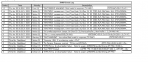

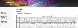

Habe jetzt mal mein Modem durchgestartet und nun tauchen auch wieder Einträge im Log auf. Allerdings scheint klar, dass nach einer Weile zu viele Einträge dort sind, wenn alle 10 Minuten zwei Meldungen (Code 16 und Code 24) erscheinen.

Vermutlich schwankt der SNR vom OFDM ungeschickt, dass ständig die Modulation gewechselt werden muss. Hatte ich auch mal und dann genau das gleiche Problem.

Ja, sowas muss die Ursache sein. Heute morgen ist das Log voll mit Code 16 und 24 Meldungen. Tauchen teilweise sogar im Minutenrhythmus auf.
Der OFDM ist bei uns ja erst kürzlich aufgeschaltet worden. Wird dem Thema so oder so nachgearbeitet oder muss ich ein Ticket öffnen? Aber wenn Ticket öffnen, mit welcher Problemmeldung? Der Anschluß scheint ansonsten erstmal störungsfrei zu laufen und der Kundensupport will doch immer, dass man einige Speedtests etc durchführt.

Ich würde etwas abwarten. Ein Störgrund ist das nicht. Dass der OFDM die Modulation umschaltet ist normal.

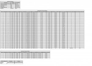

Ok, hier mal die aktuellen Werte des OFDM:

Ab 34dB wird mit QAM1024 moduliert. Genau das Problem also dass einzelne Subcarrier darunter oder darüber liegen.
