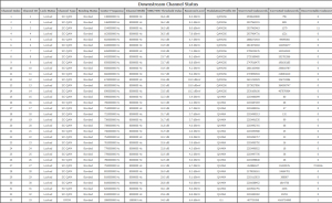

Hallo Leute,
ich habe ein TC4400 an einem Vodafone-Anschluss mit 1000 M/Bits. Könnte sich einer der Experten hier mal kurz meine Werte anschauen? Ich glaube, die sind richtig mies. Vielen Dank schon mal dafür!

Die passen hinten und vorne nicht, richtig. Störung melden! Aus Interesse: wie läuft so ein krummer Anschluss mit dem TC4400?
  • Technicolor TC4400 Docsis 3.1 Modem Info Thread Beitrag #7.924
Geht noch so, hängt aber immer mal kurz.

Denk nur dran, daß du bei VFKDG zwingend das Providergerät für eine Störungsmeldung angeschlossen haben musst und auch bis zum Technikerbesuch dein eigenes Endgerät nicht wieder aktivieren darfst, sonst wird die Störung automatisch durchs System geschlossen.
