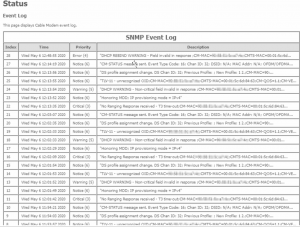

Hallo, ich wollte mal eine Rückmeldung geben:
Nach ewigigen Irrfahrten habe ich gestern bei Vodafone noch jemanden gefunden, mit dem ich endlich einig werden konnte. Letztendlich ein "echter" Vodafone Mitarbeiter.
Wir haben auch die Seriennummer und Mac schon eingetragen. Er hat von sich aus auch nochmal jedesmal die Daten wiederholt zum Abgleich. Zumindest schien er zu wissen, was er tut.
Laut Aussage sollte gestern Abend auch schon alles bereit sein.
Um meine Überwachung nicht unnütz lahmzulegen, habe ich heute ca. gegen 11 Uhr das Modem getauscht.
Alle Leuchten sind an, über die 192.168.100.1 erreiche ich das Modem und ich sehe auch schon Logfiles und ein Frequenzspektrum. Eine Verbindung habe ich aber noch nicht. Vermutlich muss es noch provisionieren.
Da ich in dem Bereich keine Erfahrung habe, kann mir jemand einen Tipp geben, worauf ich jetzt achten sollte und was ich tun muss. Eventuell zwischenzeitlich mal neu starten? Oder einfach nur warte? Wie lange sollte es dauern?
Admin Login habe ich und komme dran.
Ich hab mal einen Screenshot vom Logifle angehängt. Ist das so OK?
Danke! :)

Einfach im WebIF des Modems auf das Configfile achten.
Eventuell mal zwischendurch neu starten, sollte es aber eigentlich automatisch, wenn es provisioniert wurde.
  • Technicolor TC4400 Docsis 3.1 Modem Info Thread Beitrag #7.931
@tgw: Du solltest keine Screenshots oder Logausschnitte mit Deiner CM-MAC veröffentlichen.
  • Technicolor TC4400 Docsis 3.1 Modem Info Thread Beitrag #7.932
OK, da steht noch drin no-service.bin :)
Gibt es da Erfahrungen mit Zeiten, bis die provisionieren? Ich möchte nur dazulernen: :)
  • Technicolor TC4400 Docsis 3.1 Modem Info Thread Beitrag #7.933
Das kann von ein paar Minuten bis zu (im schlimmsten Fall) 2 Wochen dauern.

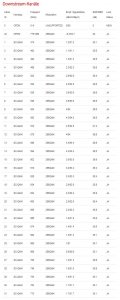

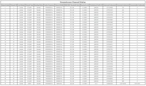

Nachdem ich am 17.02. von 400/40 mit eigener 6490 & pfSense dahinter auf den 1000/50 Tarif umgestiegen bin, habe ich erst mal die VF Station genommen um zu sehen wie die neue Leitung läuft. Laut UM Speedtest kommen ~800MBit DS am Rechner bzw. der volle Upload an, während der 'Test zum Modem' angeblich die volle DS Bandbreite bringt. Ganz ehrlich, ich habe nie mittels Rechner direkt an der VF Station gemessen und war zufrieden mit den ~800MBit hinter der pfSense / APU.
Da ich nicht davon ausgehe dass in absehbarer Zeit der Bridge Mode für die VF Station kommt, bzw. ich nicht 2 Jahre Telekom Komfort buchen wollte wenn dann eventuell zwischenzeitlich der Bridge Mode in der Fritzbox abgeschaltet wird, bin nun auch ich auf den ('unsupporteten') Zug des TC4400 aufgesprungen. Mittwoch Abend bei Werner bestellt, gestern geliefert, innerhalb von 1 1/2h nach Anruf bei der Hotline provisioniert. Übrigens, beim Versuch mein Endgerät als "Fritzbox" zu deklarieren bin ich aufgefallen, denn bei der Seriennummer wurde ein bestimmter Anfangsbuchstabe für die Fritzbox erwartet (vergessen welcher), hab dann zugegeben dass es doch keine Fritzbox ist (TC4400 hatte einen anderen Anfangsbuchstaben) und es wurde trotzdem mittels CM-MAC und Seriennummer aufgenommen bzw. provisioniert.
Speedtest ist quasi identisch zu den Werten welche ich mit der VF Station gemessen habe - siehe Screenshot vom 17.02., dazwischen zu Corona Zeiten, bzw. gestern mit dem TC4400.
Warum schreibe ich dann? Zum einen zwecks Rückmeldung wie problemlos das ganze mit dem TC4400 funktioniert hat, zum anderen glaube ich jedoch dass ich ein OFDM Thema habe - und das nicht erst seit dem TC4400. Schon nach Schaltung des Gigabit Tarifs war ich etwas verwundert über die 'schwankende Performance' der neuen Leitung. Vorher im 400/40er Tarif war z.B. meine download Performance sehr konstant, egal zu welcher Tageszeit. Seit Aktivierung des Gigabit Tarifs / VF Station schwanken meine download Werte jedoch stark zwischen 20-90MB/s, konstant ist da jedoch leider nicht mehr viel. Anfangs bin ich davon ausgegangen, dass es wahrscheinlich an vielen Umsteigern auf den neuen Tarif und entsprechender Auslastung liegen würde.
Inzwischen bin ich mir da aber nicht mehr so sicher: im Anhang Screenshots der Kanäle mit VF Station und nun mit TC4400. Was mir als Laie auffällt: die VF Station hatte am OFDM Kanal einen SNR/MER von 32db, am TC4400 sind es noch 26.8db und eine Menge uncorrectable codewords (welche ich in der VF Station nicht sehen konnte).
Mit meinen 26.8db am TC4400 liege ich unter dem Minimum für den OFDM laut:
Mit den 32db an der VF Station würde ich über dem Minimum liegen...
Was meint ihr, Techniker anfordern und neu einpegeln lassen?

Die Pegel fallen nach oben hin leicht ab. Hier könnte frisch einmessen lassen Wunder wirken, ja. Ansonsten noch mal das Anschlusskabel sauber anschließen, wenn der OFDM zuvor besser war. Hat bei mir auch mal was gebracht. Danke fürs Feedback!
  • Technicolor TC4400 Docsis 3.1 Modem Info Thread Beitrag #7.948
Danke euch beiden für die schnelle Rückmeldung. Hatte bei Werner extra ein neues Kabel mitbestellt, mit dem sind die Werte jedoch minimal niedriger (0.2db am gleichen Gerät) als mit dem bereits vorhandenem.
Was mich irritiert sind die ~5db Unterschied beim OFDM zwischen VF Station und TC4400, während die restlichen Kanäle lediglich im Bereich ~1-1,5db zwischen den beiden Geräten schwanken. Hab die Befürchtung dass UM/VF sagen wird es liegt am eigenen Endgerät wenn ich jetzt darum bitte neu einpegeln zu lassen, während meine Argumentation wäre dass es bereit mit der VF Station seit Tarifumstellung sehr schwankende Performance gibt...

Die VDFS ist ein Schätzeisen und schafft es nicht mal die richtige Modulation anzuzeigen. Hierauf würde ich gar nichts geben. Das TC4400 macht da seine Arbeit deutlich besser, zumindest bei mir haben sich die Werte immer ziemlich gedeckt zu einem richtigen Messgerät.
  • Technicolor TC4400 Docsis 3.1 Modem Info Thread Beitrag #7.950
Um es ausführlicher zu sagen: Der OFDM ist ein sehr breiter Kanal. Um für diesen einen einzigen SNR anzuzeigen, muss das Gerät also irgendwas ausrechnen (z.B. Durchschnitt) oder auswählen (z.B. SNR der Pilotfrequenz). Das kann jedes Gerät anders machen.
Relevant könnte aber sein, dass VF die Vorgaben der Signalwerte für Ihre Referenzgeräte macht. Der Techniker hat aber idR ein ordentliches Messgerät und es kommt dann auf dieses an :)
