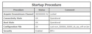

Das Modem ist online! Ich habe es dann doch nochmal per hotline moniert. Anscheinend hatte der Mitarbeiter am Donnerstag alles richtig eingetragen, aber den "übernehmen" button vergessen zu drücken :D :D. Nach dem Telefonat hat es dann keine 10 Minuten gedauert bis es lief ...
Anbei meine Leitungswerte, sind die so in Ordnung?

Top. Leitungswerte sind ok bis gut. Viel Spaß!

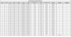

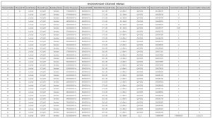

habe ein TC4400 an einem Unitymedia/Vodafone-Anschluss mit 500 M/Bit, PowerUpload und DualStack - als Router dahinter eine USG PRO.
Läuft soweit ganz ordentlich - lediglich die Latzenzen sind etwas hoch (so bei 23ms) und hin und wieder gibt es sporadische Hänger/Aussetzer.
Hab entsprechend eine Störung bei UM eröffnet - kann mir bitte einer der sich auskennt kurz die Werte meines TC4400 anschauen - als Nicht-Modem-Experte würde ich sagen der ODMF-Kanal sieht nicht gerade toll aus - oder ?
Danke vorab !!!

Ne, toll sehen die generell nicht aus, aber noch im Rahmen. Nachmessen lassen schadet aber nicht!

Die Frage ist ob die da bei diesen Werten überhaupt einen Techniker rausschicken ... (Die Werte sind ja soweit alle noch im Soll, das einzig Unschöne sind halt die vielen unkorrigierbaren Fehler auf dem OFDM)

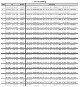

Noch eine Frage zu meinen Log-Einträgen, kann ich die ignorieren/ sind die normal?
Ja, und "ja".

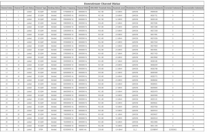

habe ein TC4400-EU an einem Unitymedia/Vodafone-Anschluss mit 1000 M/bit, als Router dahinter eine USG
Download bekomme ich max 400 Upload so um die 20 M/bit, ist eig viel zu wenig. kann einer mal über meine Modemwerte Schauen
ob hier irgendwo der wurm drin ist?
Danke schonmal im vorraus.

IPS/IDS aktiviert am USG ?
  • Technicolor TC4400 Docsis 3.1 Modem Info Thread Beitrag #7.898

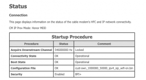

Klingt eher nach einem Limiter oder so. Sicher dass hier nicht versehentlich noch ein alter Tarif (400/20) eingetragen ist irgendwo? Leitungswerte sehen top aus.
  • Technicolor TC4400 Docsis 3.1 Modem Info Thread Beitrag #7.899
Nein, noch nicht. aber direkt am modem angeschlossen hab ich das gleiche Resultat.
sind die werte von meinem Modem I.O?
  • Technicolor TC4400 Docsis 3.1 Modem Info Thread Beitrag #7.900
Das Modem ist mit 1000/50 provisioniert!
