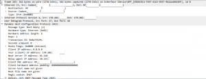

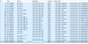

Ansonsten ja, Rechner ans Modem und Wireshark und schauen ganz am Anfang des Provisioning mit wem er spricht.
Habe ich grade gemacht und habe folgendes herausgefunden.
Die MAC Adresse der Source IP (Cadant) entspricht bis auf die letzte Ziffer der CMTS Mac Adresse aus dem TC4400 Log.
Laut Wireshark ":46" und laut TC4400 ":4b"
Somit dĂŒrfte 178.202.x.x mein CMTS sein.
Bei einem nslookup auf diese IP-Adresse wird "ip-178-202-xxx-xxx.hsi09.unitymediagroup.de" aufgelöst.
Die unterschiedlichen MAC Adressen dĂŒrften durch ein Modulares CMTS mit einzelnen Karten fĂŒr die Modulation und den DHCP Server erklĂ€rbar sein.
Zumindest habe ich jetzt mehrere Schritte: Heimnetz -> Modem -> CMTS -> Carrier Router -> Cloudflare

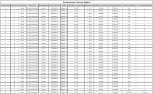

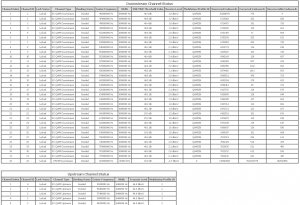

Ich konnte es kaum glauben, doch laut Ticket ist die Querverkabelung nun ENDLICH getauscht worden.
Es hat nur 241 Tage und 6 RFA Tickets gedauert!
Heute zwischen 12:30 und 14 Uhr gab es nochmal eine massive EinschrÀnkung und danach war plötzlich Ruhe im Segment!
Keine Einstrahlung mehr, zumindest keine so massive.
Der OFDM produziert weiterhin 18% unkorrigierbare Fehler, vorher waren es allerdings weit ĂŒber 40%.
Werte sind bei 31,8dB SNR und -1,4dBmV Receive Level laut TC4400.
Edit: Fast vergessen, so steht es im Ticket.
"Abmeldecode/Arbeiten: N4-P1-01 Defekte WZL
Bemerkung , Querrverkabelung zwischen Musterstr1 /
Max-Musterfrau-Str 30 defekt und ausgetauscht, kein Fehler mehr
vorhanden."
