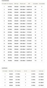

die angezeigten werte sind nicht vom nächsten kanal nach 770. das sind werte aus der mitte des OFDm wenn ich das richtig verstanden habe. Sprich schon jenseit der 800mhz wohl
Es gäbe auch eine andere Erklärung.... In den Pegelplänen von Unitymedia ist das DOCSIS 3.1 Downstream-Pegelfenster um 5 dB gegenüber den DOCSIS 3.0 Kanälen nach unten verschoben .... eventuell schickt der CMTS das 3.1 Signal schon mit etwas weniger Pegel auf die Reise ... sonst würde ja so eine Stufe im Pegelplan keinen SInn ergeben ...

Noch mal kurz zum Thema SNR schwankt:
generell schwanken alle Werte ständig und das teilweise sehr stark. Das ist bei einem empfindlichen Kabelnetz normal. Überall gibt es ständig irgendwelche Störungen und Einstrahlungen. Tag/Nacht bzw. Wetterschwankungen, deuten auf eine unsaubere Verbindung hin. Das kann in der NE4 oder auch NE3 sein. Die Netzüberwachung hat aber auch sowas normal auf dem Schirm und bei Gelegenheit wird sowas gesucht und versucht zu fixen. Ich hatte diese Probleme in der NE4 über Jahre, bis mein Verstärker auf dem Speicher endlich rausgeflogen ist und alles neu gemacht wurde. Seitdem sind die Werte recht stabil, da auch die NE3 in den letzten Monaten kontinuierlich verbessert wurde.

Nur beim OFDM rennt uns rv112 davon, der will hier tagsüber noch ned stabil genug jenseits der 33db bleiben (zumindest laut Modem). Haben sogar wesentlich weniger korregierbare fehler auf allen 3.0 kanälen nach Zwei wochen. Die unkorregierbaren kamen wie gesagt von den wartungsarbeiten und haben sich seither nicht mehr verändert.
Aber man sieht halt auch ganz klar, dass die bei dir mehr dampf auf die leitung geben gegen ende des Spektrums und sich das mit sicherheit auch in den OFM so weiter zieht. Würden die das auch mal hier bei uns machen, würden hier sicher auch die unkorregierbaren auf dem OFDM verschwinden. Aber vielleicht passierts ja noch🤗
Die frage die bleibt ist, kann sowas ein techniker überhaupt einpegeln am Hausverstärker, oder muss das woanders gemacht werden...

Es kann nichts sauber eingepegelt werden, wenn am HÜP der OFDM Kanal schon recht bescheiden ankommt. Das ist hier aktuell auch der Fall bzw. ist hier in NE3 Tiefbau angesagt...
Da deine Leitung soweit sauber eingepegelt ist und im Prinzip keine Schräglage in den oberen Frequenzen hat, lässt sich wohl über den HaV auch nichts mehr holen. Besonders weil eben die höheren Frequenzen, insbesonderes eben ab 800Mhz stark absacken.

Das (positiv) interessante ist, dass wir keinerlei meldungen im log erhalten, welche auf ein hin und her schalten der modulationen im ofdm kanal hinweist. Sollte man ja fast vermuten wenn er zwischen 30 und 34 db schwankt, oder nicht? oder man kann die werte, die das modem anzeigt komplett vergessen (inklusive unkorregierbarer fehler) und kann einzig und allein rückschlüsse auf die gesundheit des Kanales führen, wenn man die Leitungsqualität beobachtet. Sprich paketverlust, geschwindigkeitsverlust, etc.

Kann sein, dass er einfach stabil auf QAM1024 moduliert und daher keine Meldungen erscheinen.

Zumal die Anzeige eben auch im TC4400 ja nur einen Referenzpunkt/Center Frequency des OFDM-Kanals anzeigt. Im oberen/unteren Grenzbereich des Frequenzbandes kann der Pegel auch wieder deutlich unterschiedlicher sein. Die Anzeige im TC4400 ist gut um Probleme einzugrenzen aber für ein genaues "finden" des Problems wird es ohne Messgerät schon schwieriger.
