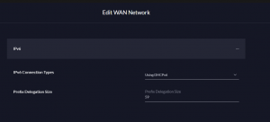

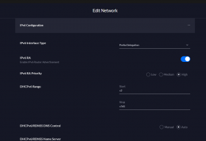

Da ich die Tage auch die UDM Pro im Angebot gekauft habe und auch nen Moment gebraucht habe, hier mal die 2 Stellen in der UDM. Einmal im WAN und einmal im LAN einstellen:
Für eine Portweiterleitung musste ich nichts mehr explizit in der Firewall machen. Einfach die Ports eintragen und gut wars.
