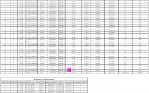

zur zeit stürzt unser ofdm kanal hier total ab. Vorhin hats mal kurz 25db angezeigt, die meiste zeit pendelt er abends zwischen 27,5 und ~30 herum. Trotzdem tauchen keine modulationswechsel im log auf. Also entweder die snr anzeige hat keinerlei aussagekraft, oder aber der moduliert bei uns doch immer nur mit 256qam wodurch sich irgendwelche Wechsel erübrigen.
die dBmv werte taumeln auch total willkürlich hin und her. mal -3,5dBmv, jetzt grad +4,3dBmv.
trotz der schlechteren zahlen macht sich keine verschlechterung der leitung bemerkbar. Kein Paketverlust, latenzerhöhung oder sonst was.

Wenn dein Segment keine hohe Auslastung aufweist, dann würdest du auch den Wegfall des OFDM Kanals kaum bis gar nicht bemerken.
Bin auch aktuell bei 27-28 und das Störungsticket ist bereits 4 Wochen auf. Bauteile in der C-Linie wurden schon gewechselt und das Problem ist leider noch nicht gelöst und es geht weiter.... Fakt ist -> Störung melden ;)

das ist eben die so die Sache. Wie wählt das Modem die Kanäle zum datentransfer aus? Ist es lastabhängig oder willkürlich? Wählt es primär die 3.0 kanäle und weicht erst bei deren auslastung auf den 3.1 aus, oder nutzt es alle Kanäle gleichermaßen?
ich mein ich hätte natürlich gerne da bessere Werte stehen, aber eigentlich bleibe ich aus vorsicht meinem Motto treu "never change a running system". solang die Leitung nicht zickt, können mir die werte egal sein. o_O

mittlerweile glaub ich einfach, dass irgendwo nen störer im segment ist. Jetzt im Moment ist er wieder auf 34,2db wie öfters spät nachts

ein neuer tiefpunkt erreicht xD
wenn das modem die kanäle 50/50 nutzt, ist das dann bei jeder geschwindigkeit der Fall? also auch bei 200mbit, 400 usw? Oder nur wenn man mit 950 vollgas gibt?

Unter 22.5 wird er aber sowieso wegbrechen bzw. in den Partitial Service gehen - dann geht alles "nur" noch über die 3.0 Kanäle.
Anhand von der Fehleranzahl auf den anderen Kanälen und den ansonsten recht guten Pegeln würde ich von einem Störer ausgehen.

Kann eigentlich nur ein Störer sein, ja. Nachts kommt er meist wieder und hat zwischen 33 und 34,5db. Die unkorregierbaren auf den anderen kamen durch Wartungsarbeiten.
Im Moment hat er sich wieder bei ~31db stabilisiert.
Im Modem Log kamen aber weiterhin keinerlei Fehler an, nichtmal als die 23 angezeigt wurden.
