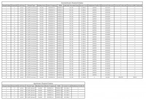

ja an sowas dachte ich auch. Der Schaden sieht auch nach Vandalismus aus. Der Kasten steht krumm (womöglich durch starke tritte), die Tür hat einen Riss (da wo der Fuß evtl. aufgeschlagen ist) und die Kante vorne wurde eben auch durch irgendwas hartes beschädigt. Vllt hats auch nur durch die Gewalteinwirkung ein Kabel innen drin gelockert oder so.
Mittlerweile bietet man mir an, wegen dem OFDM ein neues ticket zu eröffnen inklusive internem vermerk zu dem beschädigten Verstärker. Und dazu halt der Klassiker: "eigenes Gerät - bei unverschulden seitens vodafone gebühr fällig".
Bin versucht das anzunehmen, aber eigentlich will ich nicht, dass hier wieder ein random techniker auftaucht und am Anschluss rumdreht. Der ist perfekt eingepegelt würde ich sagen und jedes rumdrehen machts doch sicher ned besser. Als ob man den OFDM hier am anschluss noch einpegeln könnte, wenn der 770mhz kanal noch mit 40,3dB und 2,6dBmv rein kommt.
Vielleicht krieg ich das so gedreht, dass die erstmal den Fall an die interne technik weiter geben und die mal remote sich das netz angucken. Ich kann mir nich vorstellen, dass solche OFDM Werte dort nich irgendwo rote Lämpchen angehen lassen.

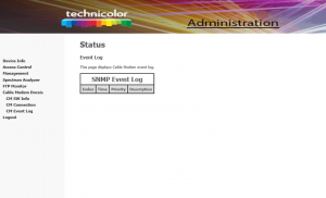

hatte jemand schonmal das Phänomen das im Event Log plötzlich nichts mehr angezeigt wird? (neustart hat nichts gebracht)

Sowohl Kanal 34 als auch der OFDMA sind gestört. Eventuell wird noch eingemessen.
  • Technicolor TC4400 Docsis 3.1 Modem Info Thread Beitrag #8.881
Einen OFDM mit nem 37.5db SNR kann man mal machen 😅

Nein beim OFDM sind stabile 35db schon das non plus ultra. 37.5db hab ich noch nie gesehen 😅 Hätte niemals gedacht, dass der überhaupt so hoch gehen kann.
  • Technicolor TC4400 Docsis 3.1 Modem Info Thread Beitrag #8.884
in einem sauberen Netz geht das schon :D
Und ein 47Mhz breiter ofdma ist mal echt top.
Das sind bei 512QAM Modulation etwa 340 Mbit
mit den 4 ATDMA zusammen sind das etwa ~460Mbit an Bandbreite im Upstream

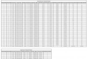

@Edding Woher stammt das Bild? 34 Docsis 3.0 Kanäle hab ich auch noch nicht gesehen, krass 😅
Ja, hatte das schon mit mit meinem TC4400 (SR70.12.33-180327) als der Anschluss stark gestört war. Sobald die Störung behoben war ging der Event Log wieder.

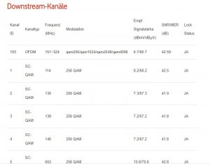

Wie die Telekom halt Mal nen teils moderneres docsis Netz betreibt als Vodafone. Das ist schon bitter. Vorallem wenn die es schaffen einen ofdm im 800er Frequenzbereich mit 37db anzubieten xd
Naja, die führen auch bis zum Haus mit Glasfaser zu und wandeln dann auf Kabel. Da ist das viel einfacher.

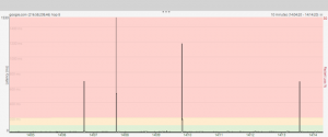

Zum kotzen diese ping spikes....
Funktioniert das abschalten von OFDM über snmp bei der 70er Firmware ?

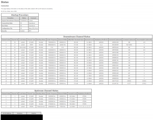

der ofdm ist und bleibt einfach ein super nerviges etwas. Vorallem, da er den technikern einfach vorraus ist. ich bezweifel dass ein bruchteil der Techniker überhaupt auf den kanal geschult sind, ganz zu schweigen von hotline personal. Bei denen erscheinen eh nur drei fragezeichen über dem Kopf wenn man die vier Buchstaben erwähnt.
Ich bin mit meiner problematik auch nicht weiter gekommen. Die im vodafone forum hat zwar ein ticket neu eröffnet mit dem vermerk, dass sich das Problem bitte erstmal die interne vodafone technik anschauen solle und hat auch das kaputte Verstärker-gehäuse vermerkt (zumindest laut eigener Aussage). Aber heute bekam ich halt wieder die sms wegen terminvereinbarung für einen techniker. gab nichtmal ne info dass die interne technik nichts finden konnte.
Also hab ich mal das Modem offline gesetzt und unseren router überbrückt um zu sehen, ob der Anschluss prinzipiell die 1000mbit bringt. Hab viele speedtests durchprobiert, der beste war von wieistmeineip.de mit 915mbit. Viele anderen brachten schwankend zwischen 500 und 800.
Als ich das modem dann wieder erneut offline gesetzt hab um es wieder an den router anzuschließen, gabs wieder die problematik, dass nachdem es online kam, erstmal ne gute stunde die downloadgeschwindigkeit im eimer war. danach hat diese sich schlagartig gefangen und lieferte wieder die vom router maximal leistbaren 400mbit.
Ich bin mir zu 100% sicher, dass das an dem ranzigen OFDM kanal liegt. zu der zeit zu der er probleme hatte die ganzen subcarrier von dem zu kriegen ging kaum was und der pegel lag meist bei so 28/29db. Nachdem das router maximum wieder anlag war magischerweise auch des ofdm's 28db Phase wieder überwunden und steht derzeit auf um die 33,8db.
Es ist so offensichtlich dass der kanal gestört ist und anhand der schwankungen deutet alles auf eine einstrahlung hin. Und das soltle die interne technik auch sehen. Ich hab den techniker storniert, weil der das eh nur verschlimmbessert, da der anschluss gut eingepegelt ist.
Aber wie erklärt man das vodafone?
Das einzig gute an dem modem offline setzen war, dass es die ganzen fehler die bei den wartungsarbeiten mal rein kamen, resettet hat. So sieht der anschluss nach 1 1/2 stunden aus.
