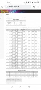

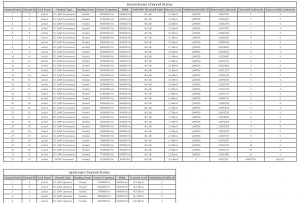

Moin zusammen, anscheinend hat man bei uns in der Gegend auch gewerkelt, nun hab ich auch ein Odfm Kanal, was muss ich jetzt anstellen? Richtig scheint das ja nicht zu sein, Modulation nichts gescheites hinterlegt.. Jemand eine Idee?Screenshot_20200904-124014__01.jpg

@brot84 Passt doch alles soweit, bei Modulation steht 0, 1, 2, dass heißt es sind alle Modulationsstufen bei dir Verfügbar.
Die Modulation schaltet er je nach SNR des OFDM automatisch um und 33,5db sind recht okay gerade, weil die Fehlerraten im Vergleich zu den unerrored Codewords nicht wirklich hoch sind :)

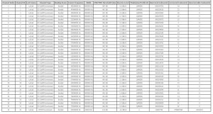

So schön kann ein HFC segment aussehen, wenn keine nervigen Störer mehr unterwegs sind, die einem den ofdm verhageln 😭
Aber wenigstens sind die 3.0 Kanäle dauerhaft störungsfrei. nach 34 stunden nichtmal nennswert korregierbar Fehler. Und wenn der OFDM 34,5dB aufweist, kommen auch kaum noch unkorregierbare rein. nach 10 Minuten haben die sich nur um 4 erhöht. D.h also definitiv, dass unsere Linie das grundsätzlich packt und tagsüber einfach nur irgendwo was rein strahlt. >.<

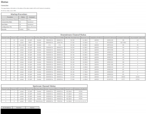

Ich habe mich Mal angemeldet und auch schon viel gelesen. Ich habe vor kurzem von meiner eigenen Fritzbox 6490 auf das TC4400 umgestellt mit einer Unifi UDM also Router und alles funktioniert sehr gut (Unitymedia Treueplus 200/20 durch Power Upload).
Jetzt beschäftige ich mich genauer mit dem TC4400 und habe Mal meine Werte verglichen und denke dass mein ODFM Kanal deutlich zu schwach ist. Die DOCSIS 3.0 Kanäle finde ich evtl. etwas schwach aber auf alle Fälle im Rahmen.
Ist es normal dass bei Unitymedia der OFDM nur bei 29-30 DB SNR und -5 dBmV ist oder sollte ich ein Ticket aufmachen?
Ab und zu hakt es und auch das Event Log ist voller Events über OFDM.

Melde eine Störung. Der OFDM ist zwar etwas zu niedrig, die Uploadkanäle sollten aber neu eingepegelt werden.

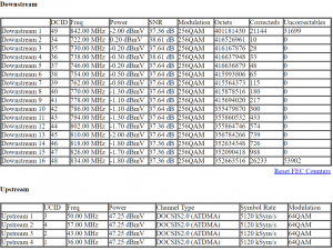

das ist mal ein gutes Beispiel dafür, dass die reinen db werte des OFDM, die man am Modem ablesen kann, teils mit vorsicht zu genießen sind. Sein ofdm ist rein von den ablesbaren leitungswerten annähernd gleich mit unserem. Dennoch hat er ne milliarde unkorregierbare während unser anschluss nur 20 mio hat.

Die absoluten Zahlen sind auch eher uninteressant. Bigdog71 hat 31,92% unkorrigierbare Fehler auf dem OFMD, während es bei dir 0,66% sind.
Mit ein paar dB mehr SNR komme ich auf 0,05% unkorrigierbare.

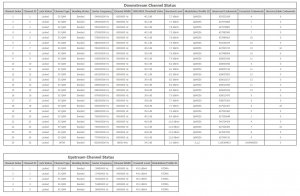

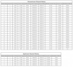

wollte mich mal bei allen hier bedanken für die vielen und guten Infos. Ich habe mir vor kurzem ein TC 4400 zugelegt (basierend auf den guten Infos hier im Forum), da ich mit der VF Station Probleme hatte (Vodafone Cable Max 1000/50 in BW). Läuft jetzt alles super bisher (VoIPTelefon muss ich noch einrichten), anbei meine Daten vom Modem, die ich leider noch nicht interpretieren kann.
Danke
Gruss

Glückwunsch @muellameiste - Du scheinst eine sehr gute bis perfekte Leitung zu haben. Die Leitungswerte sehen echt gut aus. Wäre mal interessant zu sehen, wie viele Fehler auf den Kanälen auflaufen. Kannst Du den Screenshot mal in voller Breite posten?

Danke. Siehe unten. Musste erstmal rausfinden wie man sich als Admin anmeldet ;-)
