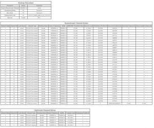

unser tc4400 hat noch die firmware 70.12.20. Ob das sich negativ auf den OFDM auswirkt konnte mir bislang allerdings noch niemand sagen. Aber ich denke nicht, dass es am TC4400 liegt.
Ab wann wäre eigentlich das Verhältnis von unkorregierbaren zu allen anderen codewörtern kritisch? Bei uns sinds mittlerweile 0,98% die unkorregierbar rein kamen. Ist leider durch eine ausgeprägte Störung gestern abend von 0,7 hoch geklettert, als er lange zeit zwischen 28 und 29dB hing und 10tausende fehler im Sekundentakt rausgehauen hat.
Jetzt am Nachmittag ist er nich vorhanden und alles geschmeidig. 34,5dB und fehlerzahl erhöht sich nicht.Unbenannt-2 Kopie.JPG
