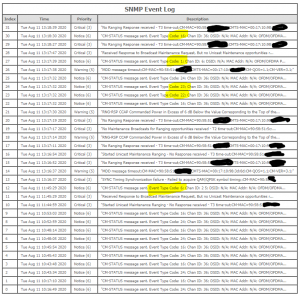

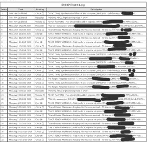

Der Log von meinem TC4400 ist seitdem etwas bescheiden :
Event 16 und 24 waren mir bekannt (die 16 / 24 Paare). Es gibt neues welches ich bisher nicht kannte bei den Channel 2 und 5...
  • Technicolor TC4400 Docsis 3.1 Modem Info Thread Beitrag #8.705
Die 6 ist ein T4 im Upstream und 22 wie 23 zu viele fehlerhafte Pakete auf einem OFDM Subcarrier. Alle drei lassen auf eine schlechte Leitung hin schließen. Meiner Meinung nach, wurde hier verschlimmbessert. Ich würde definitiv wieder eine Störung melden, die T3 sind ebenfalls sehr unschön und sollten beim Hotline die Alarmglocken läuten lassen.
  • Technicolor TC4400 Docsis 3.1 Modem Info Thread Beitrag #8.706
die t3 timeouts haben wir auf unserer leitung aber auch schon seit jahren. allerdings bei weitem nicht so regelmäßig wie bei lumbermatt. vereinzelt sind die nicht soo tragisch.
Aber ansonsten ist das logfile von dir schon sehr fehlerbehaftet. Da muss auf jeden fall wieder ein techniker ran und die Sache wieder glatt bügeln.

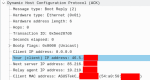

Wie könnte ich denn die CMTS IP-Adresse erfassen?
Modem aus, PC dran, Wireshark starten, Modem an und Traffic analysieren?
  • Technicolor TC4400 Docsis 3.1 Modem Info Thread Beitrag #8.719
da kenne ich mich leider nicht mit aus
  • Technicolor TC4400 Docsis 3.1 Modem Info Thread Beitrag #8.720
Ich übersehe vielleicht etwas aber Du willst protokollieren wann genau dein Modem aus der Leitung fliegt ? Warum pingst du nicht einfach irgendeinen Server an von dem Du weißt dass er antworteten wird (Beispiel 1.1.1.1).
Ansonsten ja, Rechner ans Modem und Wireshark und schauen ganz am Anfang des Provisioning mit wem er spricht.
Nachtrag : habe es mal selbst probiert. Hier der Traffic auf DHCPv4 gefilter direkt am Modem abgegriffen :
Zuerst baut er den lokalen Link zum Modem (Modem 192.168.100.1 - Rechner bekommt die 192.168.100.10)
Danach bekommt er von 85.216.XXX.XXX die WAN-Adresse 46.5.XXX.XXX meine (öffentliche Adresse, beachte ich habe Dual Stack, bei DS-Lite würde hier eine Adresse des AFTR Netz auftauchen). Die Source IP hängt an einer CASA Mac Adresse und antwortet auf Ping ob es der CMTS ist weiß ich nicht. Die MAC Adresse ist die selbe als die die im TC4400 als CM-TS ausgewiesen wird.
Wenn man das DHCP Packet auseinander nimmt sieht man dass eine Adresse aus dem 10.218.XXX.XXX Segment die DHCP-Relay war (die aber nicht auf Ping antwortet)
