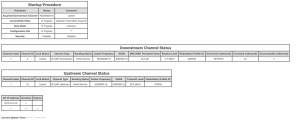

Gestern um 16:35 Uhr ging es bei mir wieder los und die ersten Upload Warnungen (weil unter 10 Mbits) trudelten ein.
Um 17:30 Uhr hat die FritzBox dann komplett die Verbindung verloren.
Die Downstream LED des TC4400 blinkt fleißig vor sich hin.
Laut Webinterface habe ich nur einen Down- und einen Upstream Kanal.
Habe dann direkt die Hotline kontaktiert und konnte nach 30min endlich mein Anliegen schildern.
Die nette Dame kam wohl frisch von der Hotline Schulung...
Direkt der Hinweis das ich für die Kosten selber aufkommen muss, sollte die Störung an meinem Endgerät liegen.
Sie schaut anschließend in die Werte und stellt fest, es sind insgesamt 43 Kunden am Verstärkerpunkt offline, kurzes schweigen.
Störung ist erfasst und laut Ihrer Aussage steht eine Ticketnummer in der automatischen SMS.
Natürlich stand keine Ticketnummer drin und ich habe innerhalb von 15min mehrere SMS bekommen:
Lieber Kunde, wir haben Ihr Anliegen aufgenommen und melden uns schnellstmöglich bei Ihnen. Vielen Dank für Ihre Geduld. Ihr Vodafone Team
Lieber Kunde, leider konnten wir Ihr Anliegen noch nicht klären. Wir bitten Sie um etwas mehr Geduld. Vielen Dank. Ihr Vodafone Team
Lieber Vodafone-Kunde, wir prüfen aktuell Ihre gemeldete Störung auf netzseitige Zusammenhänge. Bitte haben Sie noch ein wenig Geduld, wir werden Ihnen schnellstmöglich ein Update geben. Ihr Vodafone-Team
Lieber Kunde, die Störungsbehebung dauert leider länger als erwartet. Sobald uns Neuigkeiten vorliegen, informieren wir Sie umgehend. Vielen Dank für Ihr Verständnis. Ihr Vodafone Team
Wie erwartet hat sich der Zustand seit gestern nicht mehr verändert und ich befürchte vor morgen passiert da nichts mehr.
Hat schon jemand Erfahrungen mit Erstattung der Rechnung bei längeren Ausfall?
Diesmal ist es ja eindeutig eine Störung im Netz und nicht an meinem Modem, wegen schlechter OFDM Werte.
