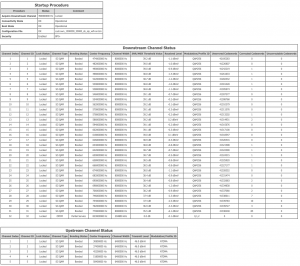

Darf ich hier kurz mal nachhaken und fragen warum Du keine Störung meldest und Dir den OFDM vernünftig einpegeln lässt?
Moin,
ich wusste gar nicht, dass OFDM einpegeln im Rahmen des (realistisch) möglichen ist. Dachte das wären so globale Probleme, dass die eh niemand beheben kann.
Vorhin wurde der Sperrfilter geliefert, mit dem teste ich jetzt nochmal, ob dann die Internetradio-Drops weg sind.
Was wären denn die richtigen Stichworte für die Hotline? Ausfall? Bandbreite?
  • Technicolor TC4400 Docsis 3.1 Modem Info Thread Beitrag #8.633
Melde am besten Aussetzer bei IP-Telefonie/Skype etc. aufgrund von stark erhöhter Fehlerzahl auf dem OFDM Kanal. Das wird dann der Techniker auch vor Ort (sofern er dazu gewillt ist :)) auch auf seinem Messgerät sehen. Wenn der Fehler bereits am Hausübergabepunkt besteht, dann kann er nichts mit einpegeln fixen, sondern es muss in der Netzebene 3 (Abzweiger/C-Linie) nach dem Fehler gesucht werden.
  • Technicolor TC4400 Docsis 3.1 Modem Info Thread Beitrag #8.634
Alright, danke!
Ich habe gerade den Filter vor's Modem geschraubt, abschneiden des OFDM klappt lt. TC4400 gut (s.u.).
Durch den fehlenden OFDM ist die Bandbreite natürlich massiv eingeschränkt: fast.com sagt 340 Mbps, speedtest.net sagt 630 Mbps, Google sagt 370 Mbps, speedtest.unitymedia.de sagt natürlich wieder mal mehr als Gigabit...
Teste jetzt gerade über Sonos mit Webradio und überlege gerade mal, ob es nicht eine geschicktere Variante gibt. Im Thinkbroadband Pingtest werden die Ausfälle ja nicht sichtbar, überlege gerade in einer VM dauerhaft einen Stream laufen zu lassen und Drops zu loggen, aber dann müsste ich erst wieder etwas mit VLC rumbasteln. Hat jemand eine einfachere Variante parat? :)
  • Technicolor TC4400 Docsis 3.1 Modem Info Thread Beitrag #8.635
Schaut gut aus, keine unkorrigierbaren Fehler mehr.
Ich vermute mal, die Aussetzer sind jetzt weg.
