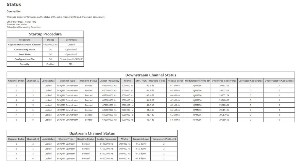

gerade eine Antwort der BNetzA bekommen, das meine Mail bzw. der Vorgang zur Modem Aktivierung beim Anbieter direkt eskaliert wurde und die BNetzA davon ausgehen möchte, dass sich dieser mit mir in Verbindung setzt.
Da bin ich jetzt mal gespannt. :kratz:

Modem ist mit voller Leistung Online und provisioniert. Läuft komplett. Konnte es im Aktivierungsportal auch richtig aktivieren. Problem war: Der konnte die Seriennummer nicht auslesen. :kratz: :super:
  • Technicolor TC4400 Docsis 3.1 Modem Info Thread Beitrag #918
:smt023 :radio: :pcfreak:

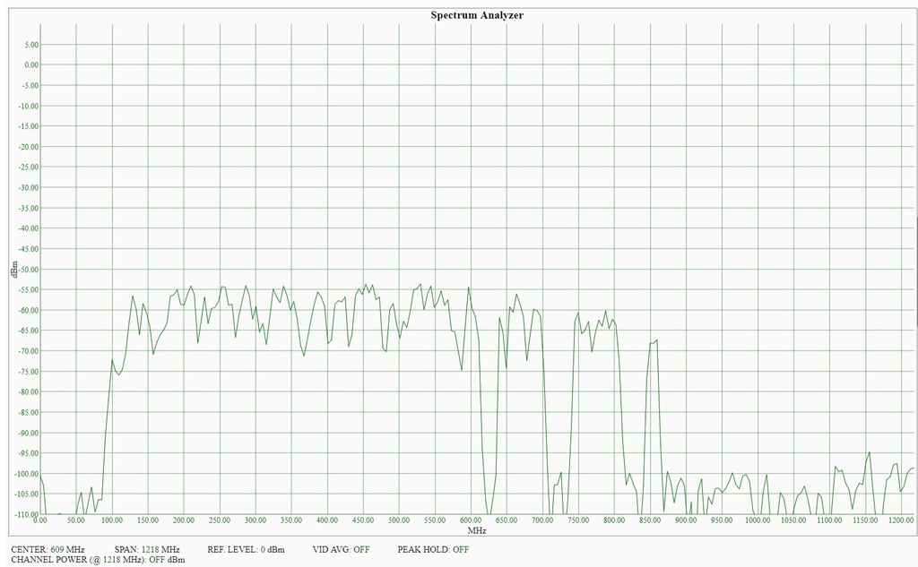

Bevor du als Nicht-UM-Kunde nun wieder in die Weiten des Netzes entschwindest: Könntest du noch ein paar schöne Screenshots aus dem Modem-Interface liefern? Funktioniert der Spektrum-Analyzer?

Das Problem ist nämlich nicht aufseiten von VFKD, sondern es ist die jetzige Firmware auf dem TC4400... Damit die Box aktiviert werden kann, muss zwingend irgendwie die "SR70.12.30a" drauf...
