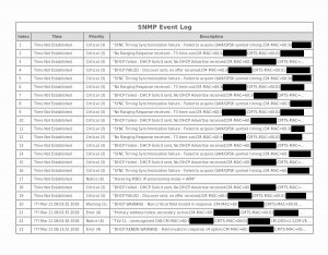

FYI, habe es gerade am IPv4 Only Business Anschluss von VF getestet nachdem ich vorher die Homebox (Provider Fritte 6490 mit 6.50) angeschlossen habe, um die Registrierung meiner eigenen 6490 (mit 6.87) wieder aufzuheben, ohne Erfolg. Mal schauen was die Hotline diesmal für einen Fehler angezeigt bekommt.
*EDIT* Eventlog
Du wirst es mit dem Bug nicht provisioniert bekommen.
- Vodafone
Hier kann das Modem vom System aufgrund des Bugs überhaupt nicht provisioniert werden (da nutzt auch eine Beschwerde bei der BNA nichts, da das Gerät nachweislich einen Bug hat)
Edit:
Der Bug ist ja sogar im Event Log sichtbar: „DHCP FAILED – DHCP Solicit sent, No DHCP Advertise received“
