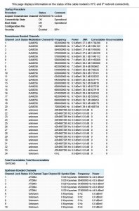

Hier mal ein kleiner Zwischenstatus nach 31 Tagen ununterbrochenem Betrieb des Modems
Auch nach 31 Tagen immer noch keine unkorrigierbaren Fehler.
So etwas kannte ich vor dem TC4400 noch nicht, also rein von den Leitungswerten ist das Gerät Top :super:

Und ich habe bei 8 Channel schon 233 Unkorrigierbare Fehler nach einem Tag Betrieb.
Durchschnitt Channel 2-8 ca 30 Stück. Channel 1 hat keine :traurig:
