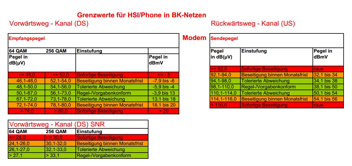

Was sagt ihr zu den US Werten?
Upstream Channel Status
Channel Index	Channel ID	Lock Status	Channel Type	Bonding Status	Center Frequency	Width	Transmit Level	Modulation/Profile ID
1	40	Locked	SC-QAM Upstream	Bonded	51800000 Hz	6400000 Hz	52.0 dBmV	2
2	37	Locked	SC-QAM Upstream	Bonded	30800000 Hz	6400000 Hz	52.0 dBmV	2
3	38	Locked	SC-QAM Upstream	Bonded	37400000 Hz	6400000 Hz	52.0 dBmV	2
4	39	Locked	SC-QAM Upstream	Bonded	45200000 Hz	6400000 Hz	52.0 dBmV	2
5	41	Locked	SC-QAM Upstream	Bonded	58400000 Hz	6400000 Hz	52.0 dBmV	2
Gerade enorm Packetloss und T3 Timeout :heul:

So, Störung gemeldet und dann auf den Speicher an den zweiten Verstärker den ich schon länger unter Verdacht habe. Stecker raus und wieder rein:
1	37	Locked	SC-QAM Upstream	Bonded	30800000 Hz	6400000 Hz	46.8 dBmV	2
2	38	Locked	SC-QAM Upstream	Bonded	37400000 Hz	6400000 Hz	45.3 dBmV	2
3	39	Locked	SC-QAM Upstream	Bonded	45200000 Hz	6400000 Hz	43.5 dBmV	2
4	40	Locked	SC-QAM Upstream	Bonded	51800000 Hz	6400000 Hz	43.3 dBmV	2
5	41	Locked	SC-QAM Upstream	Bonded	58400000 Hz	6400000 Hz	42.8 dBmV	2
Hoffe der wird endlich getauscht!
  • Technicolor TC4400 Docsis 3.1 Modem Info Thread Beitrag #1.019
Das TC4400 kann scheinbar nicht über 52 dBmV anzeigen. Zumindest schlugen bis dahin alle 5 Kanäle nach und nach aus, bis sie nicht mehr gesynct waren. Demnach ist 52 schon unbrauchbar. Die Hotline konnte auch keine Modemwerte ziehen.
  • Technicolor TC4400 Docsis 3.1 Modem Info Thread Beitrag #1.020
So, nachdem das Problem langsam wieder kam bin ich noch mal hoch und hab mir die Verkabelung zusammen mit Pingplotter und 0,01s Pings angeschaut. Ergebnis: Verbindungskabel Verstärker zu 3-Wegeverteiler defekt. Sobald ich an dem 10cm langen Kabel gewackelt habe, hatte ich sofort Packetloss. Nur durch sachtes zu einer Seite drücken stand die Verbindung. Kabel durch ein anderes Coax ersetzt, läuft. Wie bring ich das jetzt dem Techniker bei? :kratz:
Ohmisch lässt sich das Kabel problemlos durchmessen, wobei der Kupferkern auf der einen Seite minimal oxidiert scheint.
