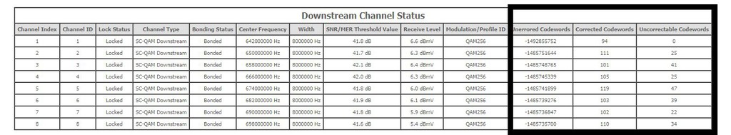

Kann mir jemand was dazu sagen? Warum sind da jetzt Minus Zeichen vor den Unerrored Codewords?

Ahh gut, danke :D
