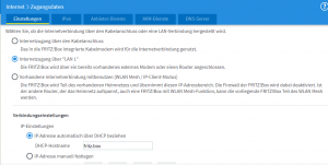

Guten Abend zusammen,
ich lebeinzwischen mit meinem Technicolor TC4400 schon ein paar Jahre, bis vor kurzem recht gut. Das das schon ein paar Jahre sind, sieht man noch an der SoftwareVersion SR70.12.20 Hinter dem Modem ist eine Fritzbox 6490. Hat seit jahren gut funktioniert und auch einen Umzug in der Konstallation überlebt.
Vor drei Monaten war ein Techniker da und hat bei mir alles neu eingemessen. Dabei hat er Modem und die Fritte vom Netz genommen. Komischerweise ging danach der Anschluss nicht. Weil ich damals aber keinen Nerv dafür hatte, habe ich den Internetanschluss kurzerhand auf die Fritzbox geswicht.
So heute habe ich das TC4400 wieder in Betrieb genommen. Hotline angerufen und geswitcht. Wenn ich meinen PC direkt an das TC4400 hänge, bekomme ich sowohl IPv4 und IPv6 vom DHCP zugewiesen und bin online.

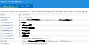

Hänge ich das TC4400 an die Fritzbox, erkennt diese noch zu Beginn die lokale IP des TC 4400, sprich die 192.168.100.1 solange das TC4400 offline ist. Sobald das TC4400 online ist, erkennt die Fritzbox nichts mehr und zeigt an "nicht verbunden".
Habe jetzt schon ein paar Sachen probiert: Fritzbox Werkreset; unterschiedliche Reihenfolge beim Starten, (erst TC4400, dann Fritzbox und umgekehrt).
Leider alles bisher kein Erfolg.
Daher die Frage: Hat sonst noch wer irgendwelche Vorschläge?

Da hab ich gemacht, Internet über Port 1, und natürlich auch Port 1 angeschlossen an LAN1 vom TC4400

Wie sehen denn Deine Internetsettings im Detail aus? Stell doch 1 Bild ein. Hast Du auf DHCP, externes Modem, Internet selbst aufbauen stehen? Hatte noch nie eine Kabelfritte und kenne daher nicht deren Optionen in dem Bereich. Bei DSL Fritten kann man aber unterscheiden, ob die Box IP Client ist oder Router am externen Modem ist. Letzteres ist ja der Betrieb, den Du willst.

Eingestellt ist es richtig, Neustart habe ich auch jedes mal gemacht. Ich könnte es nochmal mit einem Reset probieren. Wie ging das nochmal genau?

Welches Configfile erhält denn Dein TC4400? Sicher, dass Du einen DS Anschluss hast? Wie sind die IPv6 Einstellungen der Fritzbox? Die Statusseite suggeriert, dass Du nur v4 aktiv hast. Bei einem DSlite Anschluß wäre das vermutlich problematisch.
  • Technicolor TC4400 Docsis 3.1 Modem Info Thread Beitrag #9.325
Habe definitv ein DS Anschluss, erstens ist das an der config file im TC4400 erkennbar, zweitens bekomme ich ja hier am PC auch ne ipv4 und ne ipv6 adresse ausgespuckt. Ich erinnere mich noch wie ich vor 4 / 5 Jahren (vor PowerUpload) einen Monat lang mit UM wegen DS rumdiskutiert habe, war keine leichte Zeit zwischen UM und mir...
