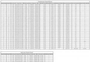

Vodafone hat langsam den hier OFDM im griff. Das Modem ist nun seit 45 Tagen online und zu beginn lag die rate der unkorregierbaren bei über 1%. Aber seither sinkt sie kontinuierlich. Mittlerweile ist sie bei 0,78% angelangt und die hinteren Kanäle im 700mhz Bereich erreichen teils mittlerweile gerne mal 40,3dB. Find ich gut! 🥰

  • Technicolor TC4400 Docsis 3.1 Modem Info Thread Beitrag #9.262
Ich komme mit der "Codeworte/Sekunde" Berechnung nicht so ganz zurecht ... Der "Unerrored Codewords" - Zähler macht ja in weniger als einem Tag einen Überlauf .... Da muss man sich ja mit Uptime und Codeworte/Sekunde einen Wert selber ausrechnen ...
  • Technicolor TC4400 Docsis 3.1 Modem Info Thread Beitrag #9.263
Macht er das? Keine Ahnung. Ich nehme einfach die aktuell angezeigten Werte und errechnet es daraus.
  • Technicolor TC4400 Docsis 3.1 Modem Info Thread Beitrag #9.264
Hmm Deine Firmware scheint anders zu sein, als meine, aber irgendwas ist da bei den Codeword-Zählern auch bei Dir nicht ganz astrein - die DOCSIS 3.0 Kanäle haben NEGATIVE unerrored Codeword-Zähler ....
  • Technicolor TC4400 Docsis 3.1 Modem Info Thread Beitrag #9.265
ist die 12.20 FW
ich meine jemand hat hier mal gesagt das mit dem mnus passiert wenn der zähler das maximum überschreitet oder so. das geht auch wieder weg nach einem tag

Ich tüftle noch an meinem Auswertungskript für den TC4400 (FW 70.12.42-190604) und hatte eine kleine Frage. Weißt jemand auf wievel bits die Werte der Codewörter kodiert sind ?
Ich werte gerade aus wieviel % an Paketen korrigiert und unkorrigierbar sind und habe natürlich ein Problem wenn der Zähler "wrappt". Den größten Wert den ich bisher sichten konnte war bisher mit 31 bits, also wäre ich von einem 32 bit int (nicht signiert, habe noch nie negative Werte gesehen also 4.294.967.296 ausgegangen)
Bei mir kommen gerade so folgende Werte, 51% unkorrigiert, 44 % korrigiert und 5% unkorrigierbar.
  • Technicolor TC4400 Docsis 3.1 Modem Info Thread Beitrag #9.271
Momentan habe ich 3.234.923.490 unerrored codewords auf dem OFDM und das ist dann mindestens unsigned 32bit Integer.

  • Technicolor TC4400 Docsis 3.1 Modem Info Thread Beitrag #9.274
hier sinds derzeit 37 mrd korregierbare
37.684.277.049
Andere Firmware bei dir ?
Jan 08 04:25:48 raspberrypi python3[3898]: DEBUG : TC4400 - Unerrored counter wrapped at 4276999538
Jan 08 07:21:36 raspberrypi python3[3898]: DEBUG : TC4400 - Corrected counter wrapped at 4289590827
Habe gerade geschaut, bei mir sind die Zähler also höchstwahrscheinlich 32 bit unsigned (0...4.294967296).
