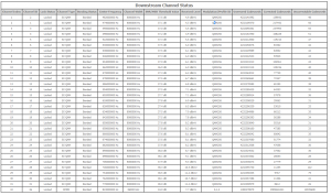

bin ich beim OFDM nicht zu hoch im Powerlevel oder ist das noch okay?

Da halte ich gleich mal dagegen ... es geht noch höher:
Level das war zum Zeitpunkt des Technikerbesuchs viel niedriger, dann wurde im Haus verstärkt.
Und nun kommt er m.E. doch wieder recht hoch rein, und die an den niedrigen Level angepasste Verstärkung ist natürlich noch da.
Anschluss läuft stabil mit ungefähr 700 / 52
  • Technicolor TC4400 Docsis 3.1 Modem Info Thread Beitrag #9.213
zumindest laut dieser tabelle sind sie in beiden Fällen zu hoch und @raichlerockt hat glaub die neue forum-krone was die höchsten Pegel-Werte angeht. Die sind definitiv zu hoch
  • Technicolor TC4400 Docsis 3.1 Modem Info Thread Beitrag #9.214
Komplett out of range, ja.

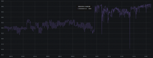

Heute war mal wieder die Verbindung unterirdisch langsam... das Arbeiten am Geschäftsrechner (Home-Office) war gerade unerträglich obwohl eigentlich am Sonntag die Systeme leer sind. Ich bin nach ein Paar Stunden darauf gekommen zu schauen ob es nicht an meiner Verbindung hängt ... und sieh da :
Mein OFDM SNR gurkt startmäßig zwischen 30 und 31 dB je nach Tageszeit und Laune. Hier beeindrucken wie in 5 Minuten der von 30,5 dB auf 24 dB runterdonnert und gleich zwei Stunden später von 26 dB auf 20,8 dB (!!)... Wir sind Sonntag, Maßnahmen am Netz können doch keine stattfinden. Hat jemand eine Idee wie sowas zustande kommen kann ?
Grüße und schönes WE.
  • Technicolor TC4400 Docsis 3.1 Modem Info Thread Beitrag #9.216
das ist bei uns gang und gebe, dass der zwischen 20er und 30er werten pendelt. da wird irgend ein störer unterwegs gewesen sein.
  • Technicolor TC4400 Docsis 3.1 Modem Info Thread Beitrag #9.217
Ich werde dann wohl erstmal die Provider Fritzbox wieder provisionieren lassen um dann, wieder mal, nach Entsörung zu fragen :-(
  • Technicolor TC4400 Docsis 3.1 Modem Info Thread Beitrag #9.218
Mein OFDM der letzten 6 Monate ist auch eher abwechselnd. Interessanterweise wurde im Oktober mein Anschluss neu eingemessen und seither ist er zwar höher aber auch viel abwechselnder. Dafür habe ich seitdem eine stabilere Verbindung.

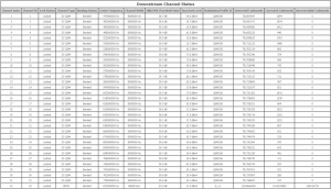

Mal eine Wasserstandsmeldung aus Kabel-Telekom-Land:
Kein Wunder, daß die Dosen getauscht werden mußten.
  • Technicolor TC4400 Docsis 3.1 Modem Info Thread Beitrag #9.220
Traumwerte - das lässt vermuten, dass die Glasfaser SEHR nah heran an dem Hausübergabepunkt liegt ...
Nur vier Kanäle im Upstream ist ein kleiner Wermutstropfen .... Eigentlich lassen die Werte vermuten, dass man da durchaus auch mit dem Bereich von 5 .... 30 MHz für Upstream experimentieren könnte ....
  • Technicolor TC4400 Docsis 3.1 Modem Info Thread Beitrag #9.221
Das ist FTTB. Sonst wäre da auch nichts los mit OFDM zwischen 0,8 und 1 GHz.
Müßte man nicht, man könnte hier Upstream bis 204 MHz einsetzen.
Aber da gibt es ganz andere Wermutstropfen, nämlich Latenz: 23 ms zum per DHCP gelieferten Next-Hop - die magenta Glasfaserstrecke ist also extrem lang und geht wohl einmal durch ganz Deutschland, die trotz des Tiefbau-Aufwandes allgemein dünne Gesamtkapazität: nur 256 MHz des (theoretisch bis 1,2 GHz nutzbaren) Spektrums werden für Internet verwendet, und die verglichen mit VF 50-100 % höheren Preise.
Da fahre ich mit SVVDSL weiterhin deutlich besser, auch wenn es an der NE4 technisch nicht mehr viel auszusetzen gibt.
