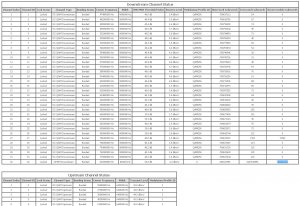

ist es eigentlich vorteilhaft, wenn der Pegel der upstreamkanäle eher im niedrigen 40dBmV bereich liegt oder ist er besser im oberen, richtung 50? Bei uns schwanken die Kanäle über den Tag verteilt auf zwischen 44/45dbmV auf dem 30,8mhz bis runter auf 42,8dBmV auf dem 51,8mhz Kanal.
Also es läuft derzeit alles sehr gut, die Uploadeinbrüche scheinen weg zu sein. Mich interessiert nur mal, wie die Upstreamwerte zu interpretieren sind. Was eher erstrebenswert sei. Hohe oder eher niedrige Werte?
generell wurden hier die Werte mittlerweile echt gut. Mittlerweile steigen die Richtung 770mhz auf über 40dB. Das ist erst seit kurzem so. Die fehlerquote des OFDM ist auch unter 1% und das trotz augenscheinlich bescheidenen ~29dB. Hier wirken sich der Anstieg im oberen 700er Bereich wohl positiv aus

Es ist immer mit einer gewissen Schwankung der vom CMTS vom einzelnen Kanal angeforderten "Sendeleistung" zu rechnen... Gefühlsmäßig würde ich sagen, dass mittlere Werte bei ca 45 dB da die meiste Sicherheit gegen Schwankungen nach oben und unten ohne Grenzwertüberschreitungen bieten ...
Hier sind die angeforderten Pegel einen "Tick" unterhalb der Mitte. Der niedrigste Pegel hat 2,8 dB "Luft" nach unten, der höchste Pegel aber gut 5 dB nach oben ... Ist aber sicherlich auch so völlig o.k....

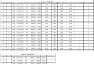

Entweder Vodafone hat hier die Pegel etwas aufgefrischt, oder das kalte Wetter tut dem Segment gut. Mittlerweile liegen hier 40,3dB auf kanal31 (770mhz) an. Daraus schließe ich jetzt mal dreist, dass die oberen träger des OFDM durchaus gut laufen dürften.
@rv112 hat sich eine leitung wieder gefangen?

Meine Leitung ist auch sehr temperatur empfindlich auf den hohen Frequenzen.
auf dem OFDM jetzt bei 0° draussen habe ich 36dB MER bei 63.3dBµV
im sommer bei 30° sind es dann 27dB MER bei 45.3dBµV
normal ist das nicht

Meine Leitung ist auch sehr temperatur empfindlich in den hohen Frequenzen.
Das ist schon heftig, hier ist der Unterschied zwischen 40°C Sommer und -2°C jetzt gerade 1dBmV und das auch ausschließlich im Upstream, die Downstream Frequenzen Interessieren sich hier null für Temperaturen.

Kanal 31 770Mhz ist bei mir auch heftig von der Temperatur beinflusst.
Jetzt
39dB MER bei 69 dBµV
Sommer
32dB MER bei 57.8 dBµV
das fängt langsam so ab 700Mhz an und wird dann stärker
