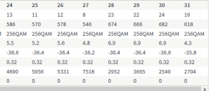

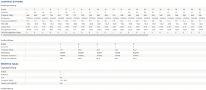

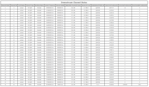

So!
Es scheint zu laufen :)
Hatte das Modem direkt mit dem PC verbunden und kam da dann auch aufs Webinterface. Nach ein paar Minuten ging das allerdings nicht mehr.
Hier mal die Screenshots:
Im Vergleich die 6591:
Was meint Ihr? Sieht doch ein bisschen besser aus mit dem TC4400, oder?
  • Technicolor TC4400 Docsis 3.1 Modem Info Thread Beitrag #9.171
Sehe ich auch so. Bester MER der Fritte sind 36dB, beim TC4400 seh ich sogar 38dB und ansonsten viel 37dB. Ob es sich bemerkbar macht, bezweifel ich aber. Leider gibt die Fritte beim OFDM keinen MER an und auch keine Fehlerwerte.
