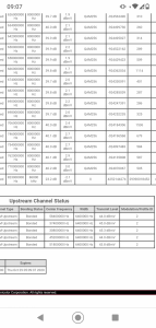

Achso, nee ich meinte den normalen D3.0 Upstream. Das TC4400 zeigt da nur eine "Profile ID" an.
Nehme einfach mal an, dass 0 QPSK ist und 1 8QAM, 2 16QAM, 3 32QAM usw. Aber da bin ich mir nicht sicher.

Die Info des TC4400 im Upstream sieht wie folgt aus. Da werden keine Ziffern genannt, sondern (zumindest bei mir) "ATDMA".

Ja, bei den alten FW-Versionen wurde hier noch die Modulation "korrekt" angezeigt. 2= QAM64

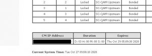

Jup. Firmware 12.20 hier
Ahja, läuft euer Modem eigentlich auch noch auf Sommerzeit?

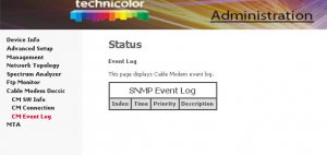

achja und die letzten Tage kamen hier im logfile ja im Minutentakt die MDD timeouts rein. Mittlerweile hat das logfile glaub genug davon und hat sich verabschiedet. xD
Selbst mehrmaliges neu laden bringt es nicht wieder zurück. Kann da der Speicher voll laufen?
  • Technicolor TC4400 Docsis 3.1 Modem Info Thread Beitrag #9.120
Nein, bei mir (FW .41) ist die Systemzeit korrekt auf GMT+1.
Und ja, der Logspeicher ist leider irgendwann voll und zeigt nichts mehr an bis zum nächsten Neustart des Modems.

wird die systemzeit von einer externen quelle vorgegeben? CMTS oder dem dhcp? Oder obliegt die dem Modem?
  • Technicolor TC4400 Docsis 3.1 Modem Info Thread Beitrag #9.122
kommt per ntp rein
  • Technicolor TC4400 Docsis 3.1 Modem Info Thread Beitrag #9.123
Dann lebt die offenburger Kabelwelt wohl noch in der Vergangenheit. Unser Modem hat 11:07 Uhr. Der OFDM hat grad auch wieder nur 20dB, minütlich MDD timeouts. Dass das Modem überhaupt noch online ist und Daten ohne jegliche verluste überträgt grenzt ja echt an ein WUnder. xD
