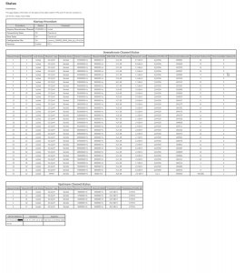

Und so die Leitung eines nicht vollständigen Pechvogels - bisher sehe ich keine negativen Auswirkungen (deshalb nicht vollständigen ...)
4d 3h seit dem Einschalten des TC 4400 Modems -> 40 Mio n. korr. pro Tag auf dem OFDM Kanal ...

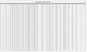

bei den anschlüssen von QT und rv112 steigt das power level stetig an von den niederen zu den hohen Frequenzen. bei uns hingegen taumeln die eher hin und her. Unser anschluss hat ne welle rin. Sie fangen bei ~3 an, sinken dann bis 698mhz ab und steigen dann wieder.
So schauts hier nach 41 Tagen aus. Im Vergleich zu den anderen Anschlüssen erstaunlich wenig korregierbare auf den 3.0 Kanälen, dafür halt der taumelnde ofdm zwischen 34 und 25 dB.345356.JPG

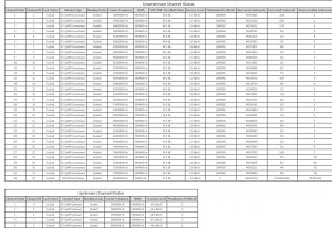

Guten Morgen Zusammen,
ich hatte heute morgen zum ersten mal seit längerem Sync Fehler. Vor dem Modem-Neustart habe ich noch ein Screenshot vom Log gemacht.
Sehe dort Fehler in Bezug auf "DHCP Reniew". Könnte es mit der Firmware SR70.12.20 zu tun haben?
Immer wieder gibt es auch T3 Timeouts.
Glücklicherweise hat sich die Verbindung nach einem Modem-Neustart stabilisiert.
  • Technicolor TC4400 Docsis 3.1 Modem Info Thread Beitrag #9.081
DHCP Renew ist normal, im Zusammenhang mit T3 aber nicht, die treten bei gestörter Leitung auf.
  • Technicolor TC4400 Docsis 3.1 Modem Info Thread Beitrag #9.082
Alle 1 bis 2 Tage ein t3 timeout ist nicht soo tragisch. Das hat unsere Leitung seit je her ( ist aber natürlich ein Indiz auf ein Problem). Da es sie bei dir aber im Minutentakt hagelte und dazu das Log ja noch meldet, keinen upstream reinzukriegen, kannste bei Vodafone Meldung machen, wollte es wieder auftreten.

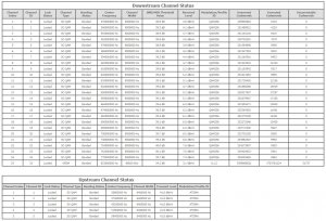

Hier mal meine Leitung mit 19 days 21h:44m:19s Uptime.
(Leider mit LTE-Filter. Der OFDM kommt hier noch immer viel zu schwach rein. Je nach Auslastung und Tageszeit schwankt der SNR zwischen 18 und 25 dB)
Müssten meine Nachbarn nicht ähnliche Probleme mit dem OFDM haben oder wird dieser pro Anschluss / Haus ganz individuell eingepegelt? 🤷‍♂️
  • Technicolor TC4400 Docsis 3.1 Modem Info Thread Beitrag #9.084
Wenn dein Nachbar an der gleichen C-Linie/Abzweiger hängt und der OFDM am HüP bereits deutlich unter Referenzpegelwert anliegt, dann wird sicherlich auch er das Problem haben.

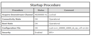

Guten Tag liebe Community,
ich habe seit kurzen ein TC4400, da die Vodafone Station in NRW leider keinen Bridge Mode unterstützt.
Ich habe testweise das Notebook direkt an das Modem gehangen um beim Troubleshooting den Router ausschließen zu können.
Es bekommt eine öffentliche ipv6 Adresse, jedoch keine öffentliche ipv4 Adresse.
Was auffällt, das Seiten wie Google, eigentlich alles was unter ipv6 erreichbar ist geöffnet werden können. Webseiten die nur auf ipv4 hören (Beispiel amazon.de) sind nicht aufrufbar.
Anbei einmal die Übersicht des Verbindungsstatus des TC4400.
Was auffällt in dem Namen der Config ist die Option dslite, sehe hier aber vermehr dass hier vollwertiges ds bei anderen vorhanden ist.

dslite ist DS-lite und kein vollwertiges Dualstack. Der Gbit-Tarif ist AFAIK dualstack (DS) berechtigt. Also Hotline so oft anrufen, bis man Dich umstellst. Nach Umstellung das Modem neu starten bis Du "ds" statt "dslite" im Namen des Konfigfile siehst.
Ansonsten sind Deine Werte des Anschlusses echt sehr gut. So gute Werte sieht man selten. Glückwunsch.

Du brauchst einen Router welcher DS-LITE unterstützt
  • Technicolor TC4400 Docsis 3.1 Modem Info Thread Beitrag #9.090
Danke, nach bestimmt 15 anrufen, bei denen mir jeder etwas anderes erzählt hatte habe ich den vollwertigen DS bekommen.
Habe vermutet, dass es daran liegt, wollte mir aber an der Hotline niemand glauben... JEDER erzählt was anderes...
Es war sogar ein Techniker da bzgl. schlechter Dämpfungswerte. Naja der hat die Anschlussdose ausgetauscht, seitdem habe ich diese Top Werte. Hat sich also in der Hinsicht gelohnt :D
Sehr, sehr gute Werte/Pegel - glaube das ist einer der besten Anschlüsse, die man hier in der letzten Zeit gesehen hat.
Danke, was das angeht hat der Techniker gute Arbeit geleistet :rolleyes:
Danke, konnte meinen Vigor Router zum Glück weiter nutzen. Die Fritzboxen können beim Funktionsumang leider nicht ganz mithalten.
