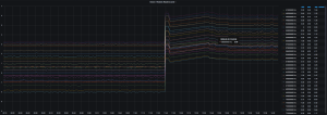

Mittlerweile haben sie hier scheinbar den etwas OFDM stabilisiert. In den absoluten leerlauf-Phasen des Segments erreicht er zwar nicht mehr die 34dB, aber dafür fällt er auch nicht mehr drastisch ab auf 22dB und weniger. Generell haben sich die pegelwerte auch geändert und teils erhöht. Vorallem das receive level vom OFDM. war es zuvor bei ~ -3,5 dBmV, so ist es jetzt auf ~ -1,6. Auch bei den 3.0 Kanälen ist eine durchgängige Erhöhung zu erkennen und generell durch die bank weg gleichmäßiger.
Selbst im upstream hat sich nochmal was getan.

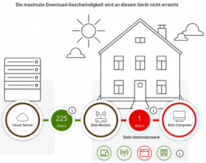

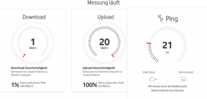

Ich habe immer wieder (jede 1-2 Monate) mit meinem TC400 Probleme im Downstream. Von den 120 MBit/s kommen ca. 0,5 - 2 MBit/s bei mir an.
klingt nicht nach einem defekten Modem. Klingt mehr nach Einstrahlung bzw. generell schlecht reinkommendem Signal. Und was verstehst du unter "alle 1 bis 2 Monate immer mal wieder" ?Für wie lange? paar Minuten/stunden/tage/?
  • Technicolor TC4400 Docsis 3.1 Modem Info Thread Beitrag #9.028
Siehe Speedtest auf meine Linux Router
Bash:
[root@front ~]# speedtest Speedtest by Ookla Server: myLoc managed IT AG - Dusseldorf (id = 17392) ISP: Vodafone Germany Latency: 20.05 ms (6.09 ms jitter) Download: 1.09 Mbps (data used: 1.8 MB) Upload: 9.91 Mbps (data used: 17.4 MB)
Packet Loss: 0.0%

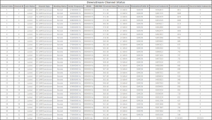

Ich hatte dazu heute Morgen ein Telefonat mit dem UM/VF Techniker, der folgendes bei mir diagnostiziert:
- Downstream Werte zeigen Schräglage
- Interner Verbindungstest zum Modem zeigt voll Speed (das konnte ich bereits auch durch den UM/VF Speedtest sehen)
Meine Vermutung ist nun, dass das Modem einen Schuss hat. Entweder einfach defekt (obwol der Fehler nur sporadisch auftritt).
Oder es liegt daran, dass es mit den DOCSIS 3.1 nicht richtig klarkommt?!
Ich habe ein TC4400 aus der ersten Bestellung in dem Forum und somit auch die "alte" Firmware SR70.12.20 drauf. Vielleicht liegt es daran?
Ach ja, der Fehler tritt auch auf, wenn ich einen PC direkt am Modem anschließe. Ich kann also den Router mit hinreichender Sicherheit ausschließen.
Irgendwelche Ideen? Bin dankbar über jeden Input!
Zeig mal die Upstream werte wenn das Problem auftritt

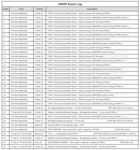

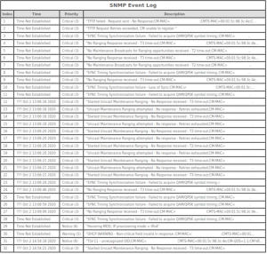

Modem hatte ich bei diesem Fehlerbild schon mehrmals umgestellt und zusätzlich testweise mit einem Tischventilator gekühlt. Letztendlich sind durch die Kühlung die Werte ein bisschen besser geworden aber der Fehler bestand weiterhin.
Das Log zeigt massig SYNC Fehler

Nichts auffälliges. Provisioniert ist es aber korrekt / Configfile wird angezeigt? Ansonsten würd eich aktuell von einem Defekt ausgehen.

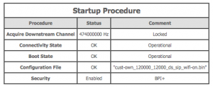

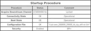

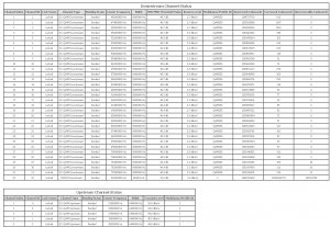

Jo, Provisionierung / Config sind korrekt
Der Typ von der Technik meinte noch, die Werte würden eine "Schräglage" aufweisen und daher wäre ein Technikereinsatz notwendig. Was ist überhaupt eine "Schräglage"? Techniker-Sprech für "kaputt"? Bzw. liegt diese bei meinen Werten vor?

Er meinte auf die Pegel bezogen. Ich seh aber da jetzt, zumindest in deinem TC4400 keine Schräglage. Ggf. sieht er im SBC etwas anders/mehr Infos.
Provisioniert ist es auch sauber.

Der Log deutet auf einen Störung im Upstream hin. Da sollte sich ein Techniker mal den Verlauf im SBC ansehen.

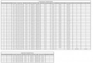

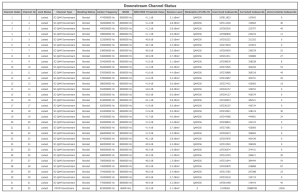

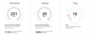

Heute Vormittag war der UM/VF Techniker da. Er meinte zwar die Werte seien ok, er würde aber dennoch ein bisschen etwas einstellen.
Und siehe da: der Downstream hatte sofort wieder die richtige Geschwindigkeit.
Die Werte sind auch signifikant besser geworden:
Auch schön im Zeitverlauf zu sehen:

Die Werte sehen jetzt wirklich sehr gut aus. Dennoch kann die US Störung wieder auftreten, hat der Techniker sich denn nicht mal die C-Linie im Verlauf angeschaut in Bezug auf den US SNR?
