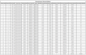

So bin vom TC4400 begeistert nur die Werte stimmen nicht so!Vielleicht doch ein Techniker holen zum einpegeln..Vielleicht kann mir jemand sagen ob die Werte in normal sind.Würde mich freun 🙂Screenshot_20200922-221921_Firefox.jpgScreenshot_20200922-213021_Firefox.jpg

Vermute, weil das PowerLevel deutlich zu hoch ist könnte es Probleme mit der Modulation geben. Zudem hat der Anschluss eine Schräglage. Selbst mit anderen Grenzwerten wie bei Ex-UM dürfte das bei Vodafone (was die PowerLevel angeht) ausserhalb der Toleranz liegen.
Das Powerlevel muss runter, Schräglage korrigiert und der Upstreampegel könnte etwas angehoben werden. Selbst dann dürften die SNR/MER über alle Kanäle hinweg mind. bei 36-38dBmV liegen, was super ist.
  • Technicolor TC4400 Docsis 3.1 Modem Info Thread Beitrag #9.014
Wenn der Upstreamlevel z. B. um 5 dB hoch muss, und der Downstreamlevel um ca 5 dB 'runter, könnte man das ggfs. durch eine andere Multimediadose mit anderer Dämpfung erreichen...
Wenn der Upstreamlevel zu niedrig ist, liegt das daran, dass das CMTS das Modem aufgefordert hat, die "Sendeleistung" zu senken, weil zu viel Pegel vom Modem beim CMTS ankommt ...

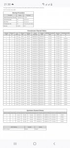

ich habe seit einer Woche Probleme mit meinem VF 500/50 (Nähe Hannover) Anschluss. Nach drei ! Techniker-Besuchen, in denen gepegelt, getauscht und wieder kaputtgemacht (zwischendurch ging TV nicht mehr!) wurde, habe ich immer noch Verbindungsabbrüche (synct in unregelmäßigen Abständen neu) mit meinem CH7466CE.
Vodafone hat die Leitung in die "Überwachung" genomment und man wollte sich melden. Da ich schon ein TC4400 zur Sicherheit besorgt hatte, habe ich dies einmal angeschlossen. Könnt ihr bitte einmal drüberschauen, ob die Wert brauchbar sind? Mir machen die Fehler auf dem OFDM Kanal Sorgen.
Seit ich das TC4400 angeschlossen habe, habe ich übrigens keine Abbrüche mehr....
Startup Procedure
ProcedureStatusComment
Acquire Downstream Channel288000000 HzLocked
Connectivity StateOKOperational
Boot StateOKOperational
Configuration FileOKbac10302000300019058515ccd34
SecurityEnabledBPI+
Downstream Channel Status
Channel IndexChannel IDLock StatusChannel TypeBonding StatusCenter FrequencyChannel WidthSNR/MER Threshold ValueReceived LevelModulation/Profile IDUnerrored CodewordsCorrected CodewordsUncorrectable Codewords
133LockedOFDMBonded288000000 Hz158000 kHz38.5 dB3.0 dBmV0,17710203816442069910
21LockedSC-QAMBonded138000000 Hz8000000 Hz40.3 dB3.5 dBmVQAM25621439331200
32LockedSC-QAMBonded146000000 Hz8000000 Hz40.2 dB3.3 dBmVQAM25621435086200
43LockedSC-QAMBonded154000000 Hz8000000 Hz40.2 dB3.3 dBmVQAM25621435473700
54LockedSC-QAMBonded162000000 Hz8000000 Hz40.7 dB3.9 dBmVQAM25621435865100
65LockedSC-QAMBonded602000000 Hz8000000 Hz40.0 dB4.9 dBmVQAM25621435064400
76LockedSC-QAMBonded618000000 Hz8000000 Hz40.0 dB5.4 dBmVQAM25621436656500
87LockedSC-QAMBonded626000000 Hz8000000 Hz40.1 dB5.7 dBmVQAM25621437110900
98LockedSC-QAMBonded642000000 Hz8000000 Hz40.2 dB5.7 dBmVQAM25621437552600
109LockedSC-QAMBonded650000000 Hz8000000 Hz40.3 dB5.7 dBmVQAM25621437899400
1110LockedSC-QAMBonded658000000 Hz8000000 Hz40.3 dB5.9 dBmVQAM25621438438700
1211LockedSC-QAMBonded666000000 Hz8000000 Hz40.4 dB6.3 dBmVQAM25621438964200
1312LockedSC-QAMBonded674000000 Hz8000000 Hz40.3 dB6.3 dBmVQAM25621439373800
1413LockedSC-QAMBonded682000000 Hz8000000 Hz40.5 dB6.8 dBmVQAM25621439869400
1514LockedSC-QAMBonded690000000 Hz8000000 Hz40.6 dB7.4 dBmVQAM25621440230000
1615LockedSC-QAMBonded698000000 Hz8000000 Hz35.3 dB1.4 dBmVQAM6416080483000
1716LockedSC-QAMBonded706000000 Hz8000000 Hz34.8 dB0.7 dBmVQAM6416080808700
1817LockedSC-QAMBonded714000000 Hz8000000 Hz35.4 dB1.3 dBmVQAM6416081138700
1918LockedSC-QAMBonded722000000 Hz8000000 Hz35.6 dB1.8 dBmVQAM6416081461100
2019LockedSC-QAMBonded730000000 Hz8000000 Hz35.5 dB1.8 dBmVQAM6416081767900
2120LockedSC-QAMBonded738000000 Hz8000000 Hz35.5 dB1.9 dBmVQAM6416082098100
2221LockedSC-QAMBonded746000000 Hz8000000 Hz35.5 dB2.1 dBmVQAM6416082384900
2322LockedSC-QAMBonded754000000 Hz8000000 Hz35.3 dB2.4 dBmVQAM6416082764500
2423LockedSC-QAMBonded762000000 Hz8000000 Hz35.4 dB2.5 dBmVQAM6416083082910
2524LockedSC-QAMBonded770000000 Hz8000000 Hz35.6 dB2.2 dBmVQAM6416083438200
2625LockedSC-QAMBonded778000000 Hz8000000 Hz35.8 dB2.6 dBmVQAM6416083725700
2726LockedSC-QAMBonded786000000 Hz8000000 Hz36.0 dB3.0 dBmVQAM6416084053500
2827LockedSC-QAMBonded794000000 Hz8000000 Hz36.8 dB4.4 dBmVQAM6416084371200
2928LockedSC-QAMBonded802000000 Hz8000000 Hz36.4 dB4.3 dBmVQAM6416084694700
3029LockedSC-QAMBonded810000000 Hz8000000 Hz36.6 dB4.8 dBmVQAM6416085001600
3130LockedSC-QAMBonded818000000 Hz8000000 Hz36.1 dB4.8 dBmVQAM6416085388400
3231LockedSC-QAMBonded826000000 Hz8000000 Hz36.9 dB5.4 dBmVQAM6416085431600
3332LockedSC-QAMBonded834000000 Hz8000000 Hz37.0 dB5.1 dBmVQAM6416085494600
Upstream Channel Status
Channel IndexChannel IDLock StatusChannel TypeBonding StatusCenter FrequencyChannel WidthTransmit LevelModulation/Profile ID
15LockedSC-QAMBonded58600000 Hz6400000 Hz43.0 dBmVATDMA
26LockedSC-QAMBonded52200000 Hz6400000 Hz43.0 dBmVATDMA
37LockedSC-QAMBonded45800000 Hz6400000 Hz43.0 dBmVATDMA
48LockedSC-QAMBonded36200000 Hz6400000 Hz43.0 dBmVATDMA

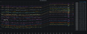

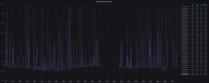

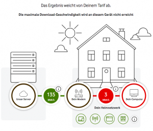

Ich habe immer wieder (jede 1-2 Monate) mit meinem TC400 Probleme im Downstream. Von den 120 MBit/s kommen ca. 0,5 - 2 MBit/s bei mir an.
Siehe Speedtest auf meine Linux Router
Bash:
[root@front ~]# speedtest Speedtest by Ookla Server: myLoc managed IT AG - Dusseldorf (id = 17392) ISP: Vodafone Germany Latency: 20.05 ms (6.09 ms jitter) Download: 1.09 Mbps (data used: 1.8 MB) Upload: 9.91 Mbps (data used: 17.4 MB)

- Downstream Werte zeigen Schräglage
- Interner Verbindungstest zum Modem zeigt voll Speed (das konnte ich bereits auch durch den UM/VF Speedtest sehen)
Meine Vermutung ist nun, dass das Modem einen Schuss hat. Entweder einfach defekt (obwol der Fehler nur sporadisch auftritt).
Oder es liegt daran, dass es mit den DOCSIS 3.1 nicht richtig klarkommt?!
Ich habe ein TC4400 aus der ersten Bestellung in dem Forum und somit auch die "alte" Firmware SR70.12.20 drauf. Vielleicht liegt es daran?
Ach ja, der Fehler tritt auch auf, wenn ich einen PC direkt am Modem anschließe. Ich kann also den Router mit hinreichender Sicherheit ausschließen.
