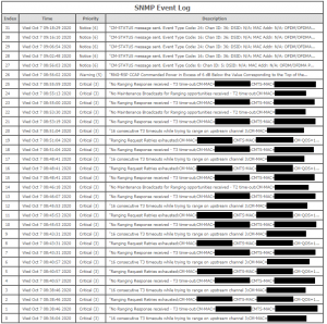

Man sieht in der Log Syncverluste.
  • Technicolor TC4400 Docsis 3.1 Modem Info Thread Beitrag #9.052
Wie ist das zu interpretieren?
Mir ist aufgefallen dass er heute manchmal beim Aufbau der Verbindung paar Mal zum zur ersten LED von links (Downstream?) zurückgefallen ist.
  • Technicolor TC4400 Docsis 3.1 Modem Info Thread Beitrag #9.053
Das Modem kann zum HFC Netz keine Verbindung aufbauen. Bei der Vodafone Hotline anrufen und nochmal klar machen, sie mögen deinen Up und Downstream kontrollieren, da dein Gerät sync Verluste hat und dein Download nur einen Bruchteil der gebuchten leistung erreicht.

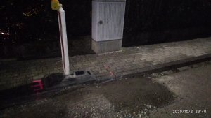

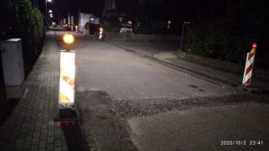

Ich glaub in einer sneaky aktion war Vodafone heute bei uns in der Nachbarschaft und hat die straße aufgerissen. Ich hatte vor kurzem bereits gemerkt, dass vor dem verstärker 60m Luftlinine von hier entfernt farbmarkierungen auf den Boden gesprüht wurden. Heute morgen vor der Arbeit hatte ich nochmal unseren OFDM Kanbal gecheckt und sah das:
OFDM auf partial service, aber ohne SNMP log Meldung oder jegliche Beeinträchtigung der leitung. Jetzt am Abend ist mir eingefallen, dass ich nochmal in der Nachbarstraße die Farbmarkierungen anschauen wollte, aber der Bagger war leider schneller, sodass ich nicht sah welche techniker da am Werk waren (wollte eigentlich mal spionieren, sobald die da die Straße aufreißen). geht von dem Verstärkerpunkt 100m die Straße lang und endet vor einem der Häuser. Ob die etwa nen Fehler in der Leitung fanden, weshalb der ofdm hier zeitweise immer so kacke war? :eek:
Was mich nur wundert ist, dass das Modem zu keinem zeitpunkt den sync verloren hat. Aber vielleicht muss das nicht immer zwangsweise passieren, wenn die da was drehen?

  • Technicolor TC4400 Docsis 3.1 Modem Info Thread Beitrag #9.056
Kann auch sein, dass hier bislang nur z.B. ein Leerrohr eingezogen wurde (für einen Nodesplit o.ä.).
  • Technicolor TC4400 Docsis 3.1 Modem Info Thread Beitrag #9.057
aber dann würde der Graben doch nicht einfach so direkt vor einem Haus mitten in der Straße enden? Zumal ich ja glaube dass hier am 29. Juli ein nodesplit stattfand (siehe )
Muss das mal beobachten. Im Moment ist der Kanal echt schnieke seit ich zuhause bin. Hängt bei 34dB rum und der Zähler der unkorregierbaren steht praktisch still.
Vielen Dank für die Hilfe. Leider konnte mir der technische Support wieder einmal (heute mind. 3x angerufen) nicht weiterhelfen. Die Leitungswerte seinen in Ordnung, bei meinen Nachbarn (gleiche Hausanlage) gäbe es ebenfalls keine Einschränkungen. Sync-Probleme/-Fehler könne man weder bei mir, noch bei den Nachbarn sehen. Letzte Nacht gab es auch keine Wartungsarbeiten. Somit sitze ich weiterhin auf den trockenen. :(
  • Technicolor TC4400 Docsis 3.1 Modem Info Thread Beitrag #9.059
normalerweise können die das SNMP log vom Modem auslesen. Spätestens dann sollten die jene Meldungen sehen. kann man so jetzt schlecht sagen, ob die hotline eifnach nur doof ist, oder das TC4400 einen weg hat
  • Technicolor TC4400 Docsis 3.1 Modem Info Thread Beitrag #9.060
Seit gestern Abend funktioniert das Modem / die Verbindung wieder. Im Log sind keine neueren Sync-Fehler mehr vorhanden. Dennoch kann ich es mir nicht erklären.

Man sieht doch am Log eindeutig dass der US gestört war. Das schlägt sich bei TCP dann auch auf den Download durch. Wieso sollte da das Modem etwas haben?

Man sieht doch am Log eindeutig dass der US gestört war. Das schlägt sich beim TCP dann auch auf den Download durch. Wieso sollte da das Modem etwas haben?
Das schlägt sich auf den TCP durch, aber äußert sich nicht am Upload? Dieser stand wohl zu 100% zur Verfügung.

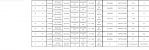

Nach dem Vorfall bin ich wieder auf dem Holzweg unterwegs mit der sturen VF-Hotline. Mein Anschluss wurde ja von so einem Künstler neu eingepegelt mit zwei Effekten nämlich ein schlechten SNR im Downstream und eine Transmit Level der sich bei 39 dBmV bewegte. Ich war aber irgendwie auch am Ende mit der Geduld : Vodafone meinte das Ticket wäre noch nicht zurückgemeldet und hat mich mit dem Dienstleister weiterverbunden... und der Dienstleister hat wiederum das Thema der Vodafone zugeschoben, er hätte sein Job gemacht der Anschluss würde laufen. Ich habe darüber auch die Sommerzeit etwas laufen lassen... aber seit gestern habe ich ein total miserables Upload (ein Paar Mbit/s anstelle den üblichen 50 Mbit/s) et dachte ich schau mal auf die Werte im TC4400.
Der 3. upload Kanal ist auf ein Transmit Level von 32 dBmV abgesackt (die anderen bei 39-40 dBmV) und ist im Partial Service und in den Events staut es sich an T3 Fehler im Upstream. Der OFDM humpelt immer weiter zwischen zwei Modulationsprofile (bei 29dB SNR auch nicht sehr erstaunlich).
Rufe bei der Hotline an und melde eine Störung. Anschluss wird durchgemessen und der MA behauptet doch total entspannt der Anschluss wäre in Ordnung, ein Wert wäre etwas grenzwertig aber hier gäbe da kein Anlass ein Ticket zu öffnen. Ich habe echt insistieren müssen dass er ein Ticket aufmacht und habe ihn noch gebeten reinzuschreiben das der Anschluss ein haufen T3 Fehler hat und seit dem misslungenen Einpegelmanöver noch schlechter läuft.
Nebenbemerkung : die Telekom ist hier seit einer Woche dabei kräftig Glasfaser durch die Straße zu ziehen und fängt an zu werben (1 Gbit/s für einen relativ nahen Betrag)... weiß nicht ob es radikal besser aber anstelle VF würde ich mir hier schon Gedanken machen : alle anderen Häuser in der Straße die auf 1 Gbit/s bei Kabel gewechselt sind haben seitdem nur Probleme (und ich bin noch mit meinem TC4400 und eigenen Router gefühlt sehr gut dran, bei den meisten fängt es schon bei der deren VF-Station an).
Ich habe den Einsatz vom Filter ausprobiert (mit einem Braun LPF 774 Short). Grundsätzlich geht's sehr gut : der OFDM Kanal ist komplett weg und der letzte SC-QAM Kanal sackt ganz minimal om Powerlevel ab : bei Videokonferenzen habe ich kein Aussetzer mehr und Tagsüber ist auch der Download relativ in Ordnung. Mittags und Abends wird's dann aber kritisch weil mein Segment vermutlich doch DOCSIS 3.0 ziemlich ausgelastet ist. Grundsätzlich weiß nicht wie Vodafone damit umgehen wird : faktisch können sie es ja sehen wenn der Filter anliegt da das Modem den nicht verfügbaren Kanal dem CTMS meldet, darauf brauchen sie nur noch zu DOCSIS 3.1 Anschlüße zu legen und wissen dann ganz genau was sache ist. Wenn das Prozedere anfängt sich zu verbreiten und voralldingen in Segmenten wo schon DOCSIS 3.0 aus allen Nähten platzt dann könnte ich es mir schon denken dass die Kamaraden der VF anfangen Anschlüsse zu sperren oder deprovisioniert da ja man - ganz strikt gesehen - andere Benutzer beeinträchtigt (aber ist reine spekulation).

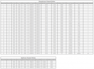

Hier mal mein Stand nach 56 Tagen Uptime:
  • Technicolor TC4400 Docsis 3.1 Modem Info Thread Beitrag #9.075
Feines Kabel hast Du da ins Haus liegen - Gratulation .... bei mir sind es im OFDM 27,2 dB MER im OFDM und ca 40 Mio unkorrigierbare Fehler pro Tag ...
Selbst in den DOCSIS 3.0 Kanälen tröpfeln ein paar Fehler hinein ... vielleicht 1...2 pro Tag und Kanal ... Da liegt der MER bei 35 ... 38 dB ...
