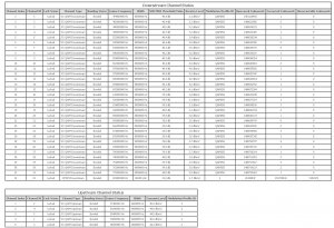

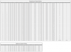

Etwas Neues gibt es nicht, die Pegel sind stabil um ca. 2dB und 2dBmV schlechter. Die Leitung läuft sauber, wirft auf dem OFDM aber nun unkorrigierbare Fehler und ich sehe keinen Profilwechsel zu QAM4096 mehr. Da der OFDM über die gesamte Frequenz bei mir immer sehr stabil war, kann man davon ausgehen, dass nahezu alle Carrier auf QAM1024 modulieren, was natürlich eine Verschlechterung ist. Auf Vodafone gebe ich nichts, einen Techniker brauche ich hier auch nicht. Mich hätte eher interessiert, ob an der NE3 gearbeitet wurde.
Nach 24h sieht die Leitung nun so aus:
Zum Vergleich davor, nach 56 Tagen Uptime:
6774

Manchmal hilft auch ein reset des Modems, damit es sich alles neu holen muss auf dem HFC Netz. Im Zuge unseres router tausches gestern haben wir das Modem auch mal mit dem reset knopf zurück gesetzt. Zuvor sah es so aus:
6777
Seit dem reset gestern siehts so aus:
Die Powerlevel sind durchgängig etwas höher und gleichmäßiger. Und das Modem hat wieder den 474mhz als Startkanal gewählt statt den 482mhz.
Also vielleicht mal das Modem resetten, falls nicht bereits getan
