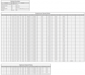

oh - was haben wir denn da?
schon 2x Ausfall heute - hoffentlich nur durch die Umstellung.
Waren vorher schon die Pegel so hoch? Im Down ca 10 dB zu viel. Im Up auch ca 6 dB daneben.
Kommst Du auch aus Bonn?
Merkwürdig sind die Frequenzen im Screenshot. Der OFDMA überlappt danach mit dem letzten DOCSIS 3.0 Up Kanal
Ja, das ist mir auch direkt aufgefallen. Vielleicht einfach nur ein Anzeigefehler im Modem?
Denke ich auch, die Vodafone Station (?) anderer Bonner, die den OFDM im Upstream auch verpasst bekommen haben, zeigt etwas anderes an ... dafür dann QPSK als Modulationasart - da hätte man auch gleich bei DOCSIS 3.0 bleiben können, wenn das nicht auch ein Anzeigefehler ist ...
