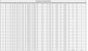

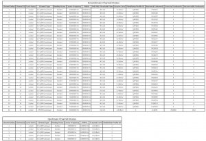

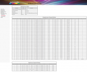

ich habe vor einigen Tagen mein TC4400 in Betrieb genommen, hat soweit alles geklappt. Das Internet ist stabiler als mit der VF Station. Dennoch machen mir die Werte, insbesondere der OFDM sorgen. Liegen die Werte noch im Normalbereich? Ich habe eine 400/20 Leitung von Vodafone West.
Ich hab mich schon mit den verschiedenen Werten befasst und bis -9 dBmV ist in Ordnung aber wenn ich andere Screenshots von euch sehe komme ich schon ins Grübeln...
Vielen Dank!
Sascha
  • Technicolor TC4400 Docsis 3.1 Modem Info Thread Beitrag #9.298
Der Pegel ist niedrig, insbesondere beim OFDM. Die Bitfehler halten sich aber auf dem OFDM in engen Grenzen. Ich habe ca 60 Mio nicht korrigierbare Codewords pro Tag ... Auswirkungen davon sehe ich aber nicht ... Ich würde da erstmal nicht verstellen lassen ... Man ist ja noch nicht mit allen Änderungen "durch". Es wird ja wohl noch im Laufe des Jahres überall auch OFDM im Upstream kommen ...
