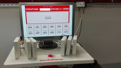

  • Technicolor TC4400 Docsis 3.1 Modem Info Thread Beitrag #9.983
Darum schrieb ich ja nicht offiziell. Technisch wurde das TC4400 eher unterstützt als die 6591 oder 6660.
  • Technicolor TC4400 Docsis 3.1 Modem Info Thread Beitrag #9.984
VF nutzt das TC4400 für Flächentests bzw. auch Intern? Aber als Kunden-CPE wird es nicht mit angeboten.... Uff...harter Tobak.
  • Technicolor TC4400 Docsis 3.1 Modem Info Thread Beitrag #9.985
In Deutschland nicht. Im Ausland wurde es teilweise als Providermodem eingesetzt.
  • Technicolor TC4400 Docsis 3.1 Modem Info Thread Beitrag #9.986
Der Artikel ist von Februar 2017 als Vodafone in
Deutschland die ersten Tests gemacht hat mit
TC4400. 😉 Aber wär eben schön gewesen wenn
sie das in Deutschland auch in den Regelbetrieb
übernommen hätten.
