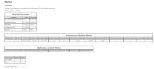

Hi, hab heute mein TC4400 von Werner zurück bekommen und das Update auf .43 erhalten. Muss ich außer einfach wieder anschließen etwas machen? Bekomme jetzt seit etwa 4 Stunden keine Config File nicht mal die No-Service.bin. Oder einfach noch etwas länger laufen lassen?
  • Technicolor TC4400 Docsis 3.1 Modem Info Thread Beitrag #10.012
Es muss nichts gemacht werden. Ich würde kontrollieren, ob das Kabel richtig sitzt. Also Netzstecker ziehen, und das Coaxkabel beide Seiten (Dose und Modem) noch mal abklemmen, schauen ob der Kontakt in der Mitte auch nicht verbogen ist, und noch mal sauber anschließen und festdrehen. Danach das Modem wieder an die Steckdose anschließen.
Hat leider auch nicht geholfen nachdem es nun 24 Stunden angeschlossen ist sieht es noch genauso aus. Habe jetzt mehrere Kabel und Anschlüsse an der Dose ausgetestet, vorher hat es daran funktioniert.
Das zeigt er seitdem an, nach kurzem ausschalten und anschalten zeigt er bei Received Level auch für ein paar Minuten etwas an.
  • Technicolor TC4400 Docsis 3.1 Modem Info Thread Beitrag #10.018
Hast Du einen DVB-C-Fähigen Fernseher, den Du mal kurz an die MMD anschließen kannst?
Entweder ist das Modem kaputt, oder es kommt kein Signal aus dem Kabelnetz zur MMD. Letzteres könnte man mit dem Fernseher ausprobieren ...
Boot State "in Progress" sieht jedenfalls nicht gesund aus ...
  • Technicolor TC4400 Docsis 3.1 Modem Info Thread Beitrag #10.019
Hab es mit einem Fernseher getestet der ging auch nicht, daraufhin habe ich mir mal den Verstärker im Keller angesehen bei dem der Stecker nicht mehr richtig gesteckt hatte. Nachdem dieser wieder lief, hat sich das Modem innerhalb von ein paar Minuten verbunden.
Danke :)
