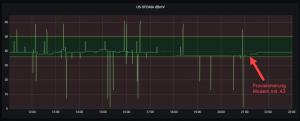

Seit Freitag 21.5.2021 dreht hier der OFDMA am Rad und geht von 1 dBmV bis über 60dBmV hin und her. Vorher war er wochenlang wie festgenagelt bei 38dBmV. Wie @MartinP_Do schon schrieb, wenn der OFDMA durchdreht, geht am Ende irgendwann nix mehr und so stellt es sich hier dar. Die anderen Werte sind alle recht gut und die Uncorrectables auf einem sehr sehr niedrigen Niveau. Egal, hab die SVDSL Business Leitung nun bestellt. Ich will keinen instabilen Internetzugang. Egal wie schnell er ist.
Ich hatte dieses Verhalten mit der .40 ebenso. Hintergrund war der, dass der Modulationswechsel beim OFDMA fehl schlug und das Modem somit neu zur CMTS geranged hat. Dadurch schwankt der Sendepegel, was man dann bei Grafana sieht. Dieses Problem hat mein parallel betriebenes .42 und .43 nicht gehabt.

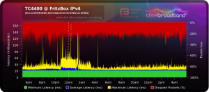

Bin ich eigentlich der einzige bei dem bei ThinkBroadband IPv6 und v4 so drastisch andere Ergebnisse anzeigt?
IPv6:
IPv4:

In der Auffälligkeit ist bei mir die obere rote Rand nicht vorhanden, es gibt nur einige rote Spikes - auch nur bei IPv4. IPv6 hat die roten Spitzen nicht ...
Hast du mal überprüft, ob du auch tatsächlich beides mal deinen eigenen Anschluss überwachst?
Meine Vermutung ist, dass bei deinem IPv4-Monitoring eine falsche Ziel-Adresse eingestellt ist.

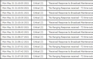

Habe heute um 21:00 ein Modem nach FW Update auf .43 provisioniert bekommen (die Provisionierung war auch mal wieder so ne Story für sich) und siehe selbst:
  • Technicolor TC4400 Docsis 3.1 Modem Info Thread Beitrag #10.373
Also kann ich es gleich sein lassen und bei dem bereits registriertem 40er FW bleiben... schade 😅

Das will ich damit nicht sagen. Die T3 Meldungen stehen im Log, aber Auswirkung merke ich davon erstmal nichts. Wenn Du eh 2 Geräte hast, so könntest Du wenigstens 1x in ein Update investieren...
Ich habe heute die Prozedur der Provisionierung eines .43er Modems auf mich genommen und nach 3 Anrufen und 3 Stunden Warten und viel Diskutiererei am Telefon war es dann endlich soweit, dass mehr als die noservice.bin ankam. Nach nun rund 2 Stunden Betrieb sieht das tatsächlich stabiler in Grafana mit dem US OFDMA dBmV aus. Werde beobachten und berichten, was meine "Fritzbox 6660" nun so treibt:
