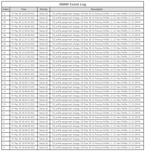

der OFDMA ist wieder auf "Partial Service", die gleichen Fehlermeldungen im Log. Was haben die jetzt schon wieder gedreht?
Gleiches Problem und gleiche Frage neuerdings hier. Hatte ich seit OFDMA Aufschaltung bisher noch nie, aber seit Freitag Abend ist der Internetzugang ähnlich einer Wünschelrute. Manchmal. schlägts aus und manchmal nicht. Egal welchen Tarif man bucht, das wichtigste ist und bleibt Stabilität und die ist nun nicht mehr gegeben. Da steigt schnell der Frust bei allen Nutzern...

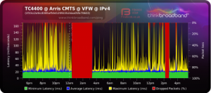

Das Segment sieht echt übel aus, da müsste doch Vodafone auch von sich mal tätig werden wollen.

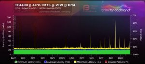

Hier sieht es momentan so aus

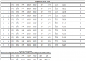

Techniker war heute da und meinte Modem seit kaputt. Er würde mit seinem Messgerät (ich habe es gesehen) 1 GBit/s Downstream rein kriegen.
Kann ich echt nicht glauben.
Würde gerne Eure Einschätzung zu den Signalwerten erfahren.
Das ist 1 zu 1 das verhalten das ich nach der OFDMA Aufschaltung mit meinem TC4400 mit 12.20 hatte, bei mir hatte dann nur das update auf 12.43 geholfen. Vielleicht lag es bei mir damals gar nicht an der OFDMA Aufschaltung sondern das sich irgendwas an der Konfiguration von Seiten Vodafones geändert hat.

Was hältst Du von den Signalwerten?
  • Technicolor TC4400 Docsis 3.1 Modem Info Thread Beitrag #10.347
Er hat ja noch keinen OFDMA...
Das Update schadet zwar sicherlich nicht, bewirkt aber meist eher etwas, wenn es zu Problemen kommt, ab dem Zeitpunkt wenn der OFDMA aufgeschaltet wird.
An der Senderumstellung wird es nicht liegen. Die Trägerfrequenzen der Downstream-/Upstreamkanäle haben sich ja nicht geändert.
Wie sahen die Pegelwerte vor deinen Problemen aus?
Wie lange war das Modem im Betrieb (seit einem Neustart), als du den Screenshot erstellt hast?
Die Werte sind nicht schlecht, aber Kanal 1-4 könnte stärker vom Pegel sein, sowie der OFDM, was aber vermutlich per se nicht das massive Problem hervorruft.

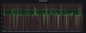

Seit Freitag 21.5.2021 dreht hier der OFDMA am Rad und geht von 1 dBmV bis über 60dBmV hin und her. Vorher war er wochenlang wie festgenagelt bei 38dBmV. Wie @MartinP_Do schon schrieb, wenn der OFDMA durchdreht, geht am Ende irgendwann nix mehr und so stellt es sich hier dar. Die anderen Werte sind alle recht gut und die Uncorrectables auf einem sehr sehr niedrigen Niveau. Egal, hab die SVDSL Business Leitung nun bestellt. Ich will keinen instabilen Internetzugang. Egal wie schnell er ist.
