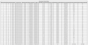

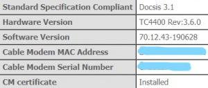

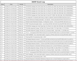

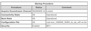

Moin zusammen,
als Unitymediageplagter Kölner muss ich mich hier jetzt doch auch mal melden und um Rat bitten:
Wie bei so vielen ist seit mindestens Anfang des Jahres unser Internet (1000/50) regelmäßig gestört, sehr zum Leidwesen der Kids im Homeschooling und deren LTE Datenvolumen... 🙃
Jetzt konnten wir die letzten Tage eigentlich kaum mal in Ruhe einen Film oder Serie gucken, da ist mir der Kragen geplatzt.
Die erste Störungsmeldung war nach dem Motto: Bitte starten Sie ihr Modem erst einmal neu.... Gesagt getan, drei Stockwerke in den Keller gelaufen, TC4400 ausgeschaltet, gewartet, wieder hoch. Internet ging kurz, nach ca. 10 Minuten brach der Stream wieder ab.
Also wieder angerufen, diesmal einen MA dran gehabt, Störung aufgenommen, SMS bekommen,.... Heute kam dann wieder eine SMS ich sollte meine FritzBox "Werksresetten"... Scheint ja ein bekanntes Problem zu sein wie ich den letzten 20 Seiten hier im Thread entnehmen kann... :p
Also heute wieder angerufen (weil gerade mal wieder nichts ging) und diesmal wurde mir erklärt es würde ein Techniker raus kommen und sich bei mir melden - ich bin gespannt.
Jetzt habe ich gestern schon mal gelesen dass wohl die FW im Verdacht steht Probleme mit OFDM (??) zu haben, ich hab das Modem seit 3 Jahren im Einsatz und bin auf der .40er FW. Dahinter hängt bei mir ein UniFi UDM Pro (und danach ist alles wesentliche verkabelt).
Nachdem ich jeden Tag hier zu Hause arbeiten muss, hab ich mir jetzt erstmal bei Werner ein zweites Modem mit .73 bestellt, wer weiß allerdings wann das ankommt.
Daher die Frage: Lohnt es sich trotzdem den Techniker hier antanzen zu lassen um alles durchzumessen? Ich kann - wenn ich ehrlich sein soll - mit den Werten einfach nichts anfangen, vielleicht könnt ihr ja mehr dazu sagen.
Aber gefühlt sind die uncorrectable Errors (seit dem Neustart gestern? Oder wann werden die zurückgesetzt?) eindeutig zu viele (vor allem bei besagtem OFDM).
Ach ja, zur Verkabelung falls relevant: Es häng alles im Keller, also UM-Verstärker, dahinter ein von UM installierter Verteiler, ca. 10cm Kabel zur MM-Dose, daran 2m Kabel zum Modem (das hängt im Serverschrank) und dann direkt in den UDM Pro. Hier wurde auch seit Jahren nichts geändert, 2018 war mal ein Techniker da und hatte damals (noch Fritz!Box) alles eingemessen.
Über eine Einschätzung bzgl. des Technikertermins würde ich mich zumindest freuen, ob es dann mit dem neuen Modem und der neuen FW besser ist kann ich dann ja immer noch ausprobieren. :) Zumindest hätte ich dann eins als Reserve und kann das alte zum Update schicken! :cool:
Danke und Grüße aus Köln
Harti

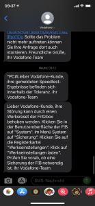

so viel zum Thema Techniker kommt vorbei und wird sich wegen eines Termins bei mir melden….🤬
Es hatte doch jemand geschrieben dass offenbar alle TC4400 bis 2020 als „FritzBox“ hinterlegt wurden, wie kann ich denn UM/Vodafone jetzt davon überzeugen dass ich keine Fritte habe und es NICHT an meinem Gerät liegt? Doch warten bis ich das neue Modem bekommen habe und dann nach der Umstellung noch mal ein Ticket aufmachen dauert mir vermutlich etwas zu lange… 😇
Grüße aus Köln
Harti

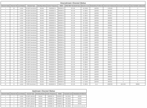

Moin zusammen,
so, Techniker war heute morgen schon bei mir, ich war begeistert dass es jetzt doch so schnell ging nach dem dritten Ticket... 🤣 Er hat den HÜP und den Verstärker getauscht um dann festzustellen dass er nichts mehr machen könnte und eine NE3 Störung an Vodafone melden würde...
Aus eurer Erfahrung: Wie geht es denn jetzt weiter? Gräbt Vodafone jetzt hier wirklich bald die Straße auf, passiert das nächste halbe Jahr nichts und ich sollte stattdessen regelmäßig anrufen, können die die CMTS einfach im Hintergrund austauschen und plötzlich ist alles gut,...? :oops:
Die Probleme hat er natürlich erstmal nicht gelöst- gerade war die Verbindung schon wieder weg und ich bin aus einer Skype rausgeflogen... 😤
Die Signale sind jetzt etwas stärker als vorher, aber nicht korrigierbare Fehler sind immer noch vorhanden.
Harti
  • Technicolor TC4400 Docsis 3.1 Modem Info Thread Beitrag #10.293
hast du schon ein Modem mit aktueller Firmware dran, also .42 oder .43?
bevor du weiter eskalierst, könntest du das nämlich noch abwarten.
ich würde dem ansonsten schon eine gewisse Chance geben, dass es mit den obigen Werten und einem Modem mit aktualisiertem Firmware Stand stabil läuft
( meine Werte sind sehr ähnlich, eher sogar etwas schlechter ... und es läuft stabil )
